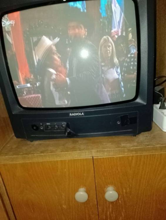

Не. Доста по нов е от този. По късно ще го снимам. Но капаче не видях
преди 3 часа, Realme написа:
Досега трябваше да си го снимал!
преди 1 час, jhoro написа:
Сега се прибирам. Има бутон меню на корпуса. Но бутона го няма
https://ibb.co/64srbzN
Човече!
Питаш но никакъв отговор от твоя страна. Или да посочиш снимка или нещо друго. Капаче има ли, както гадаехме? Не разбираш ли че без твоя помощ, никой не може да гадае какво има или няма на твоя телевизор и дистанционно управление. Тук няма ясновидци бе момче!
Имало бутон меню - но го няма на дистанционното. Намираш си техник за да ти го поправи.
преди 34 минути, Колев 74 написа:
Човече!
Няма капаче. Не само бутона меню. Панела с бутон меню и звук го няма.

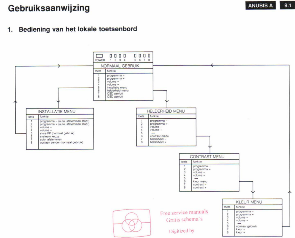

Прав си. Трябва да е това  IMGH_06548__TVM.jpg  -  Philips 37TA1210 ANUBIS A 1993.
Даже успях да намеря ръководство, но е 50 MB - ще сложа само това
На практика ти трябват само основното меню (NORMAAL GEBRUIK) и менюто за инсталация (INSTALLATIE MENU).
В основното меню - бутоните от лява на дясно са за:
  1.  програма -
  2.  програма +
  3. намаляване на звука
  4. усилване на звука
  5. Меню за инсталиране
  6. илюстрирано меню
  7. OSD включване/изключване
  8. OSD включване/изключване
Натискаш бутон 5 и влизаш в менюто за инсталация, където бутоните от лява на дясно са за:
  1. ръчна настройка на програма „надолу“ (автоматичната настройка спира)
  2. ръчна настройка на програма „нагоре“ (автоматичната настройка спира)
  5. запазване PP (употребява се нормално)
  6. избор на система
  7. автоматична настройка
  8. предавател за съхранение (употребява се нормално).
Моделът е Philips 37TA1210 Шасито е Anubis.A Дистанцинното е RC8205 и му казват нарицателно "головастик" и има много заменители.
