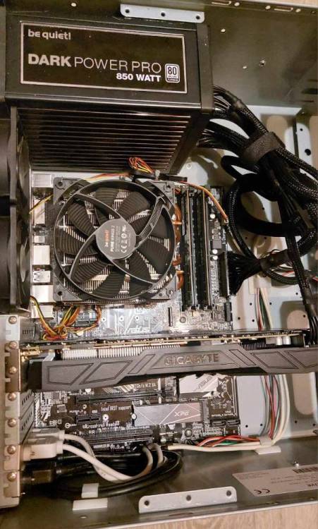

Здравейте! Мой приятел ми подари, вторият си компютър. Единственото нещо което е махнал от компютъра, е ссд-то с неговата информация.
Купих ссд (SSD 1TB, A-Data XPG Gammix S70 Blade), компютъра не тръгва. Взех ссд-то от старият ми комп, и с него не тръгва.
Махнах батерията на дънната платка и пак я върнах на мястото - никакъв резултат.

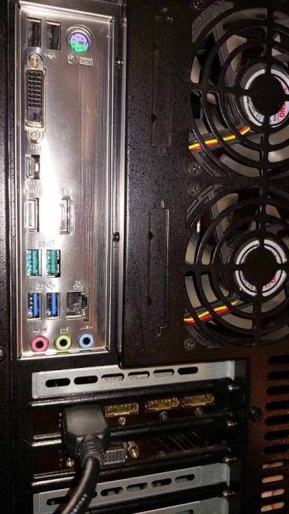

Компютъра тръгва, но монитора изписва " No video input", "Enter standby mode".
Не може да се свърже с монитора (Philips 272v8) и не знам какъв може да е проблема.
По едно време помислих,че е нещо с кабелите, но пък кабелите си бачкат със старият ми комп.
Кабела ми е HDMI и го слагам във видеокартата, не на дъното. По едно време пробвах и на дъното...вече в безизходицата, пробвам всичко.
Даже реших,че не тръгва, защото монитора ми е 75 херца, а може би трябва да е 144херца, знам ли, не разбирам много - "просто си блъскам главата".
Момчето и то се опитва да ми помогне, но не разбира, защо при мен не бачка и смята,че аз правя нещо грешно, а също не знам, дали не греша някъде.
За съжаление, не мога да ви дам данни за частите на компютъра,тъй като ми е неудобно да питам кое кой модел е, марки и.т.н., да не излезе,че се интересувам от това колко струва или,че съм недоволна.
Прилагам снимки, за да ви ориентирам до колкото е  възможно, но пък процесора, не се вижда...видеокартата и за нея трябва да се гадае. ;/
Благодаря предварително! ❤️
Сетих се още нещо което обърках, няма Interface: PCIe Gen4x4 на дънната платка, затова ссд-то го сложих в PCIe Gen3. Щяло да работи, но наполовината си стойности, нямам избор...

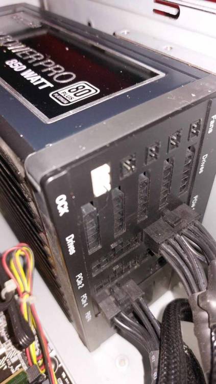

преди 9 часа, ined написа:
нещо не го виждам 12в кабел към дъното
Не знам, кой е този кабел ;/
Огледайте добре дънната платка - на нея има марка и модел, трябва да има и ревизия на дъното. След това може да го напишете тук или сами да погледнете къде трябва да има свързани кабели - направете снимка как е при вас в този участък.
Иначе глобално - какво точно се случва при включване?
Знаете ли как да махнете видео картата примерно, а памет? Може при транспорта нещо да се е преместило.

Добре, ще потърся името на дънната платка.
Видеокартата вече я свалях, след първите 2-3 опита в които отново не тръгваше монитора..там се намира батерията на дънното. Както вече споменах, махнах я, после пак я сложих, с надеждата да рестартирам предишните настройки уж, но толкова и разбирам явно, щом нямаше подобрение хаха :))))
Целият комп си тръгва, както си му е реда - видеo, охлаждане на процесор, захранване, всичко свети, но монитора дава "no input videо" с две различни ссд-та. Като едното ссд - беше с уиндоус.
Да, разместих и паметта, пак не стана, затова я върнах на старите си слотове където си е била. Всичко бутам докрай да направи контакт, кабелите и тях.
на 4.10.2023 г. в 6:10, ined написа:
Благодаря многоооо ! Монитора тръгна, точно това беше проблема, този кабел не беше включен в дъното.
Разгледах  дънната платка да видя къде се намира този 12в кабел и намерих мястото.
Намерих и кой кабел от захранването е за там и го включих, всичко в момента работи.
Много съм щастлива, благодарности ! :) ❤️ :)))
Също така благодаря и на другите,които отделиха от времето си и се опитаха да ми помогнат! Мерси, момчета! ❤️
