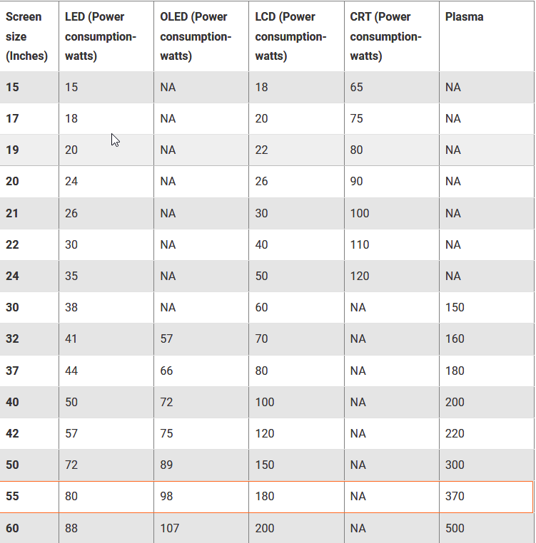

https://www.makeuseof.com/how-many-watts-does-a-tv-use-how-much-costs-to-watch/

Ако приемем че телевизора е с максимална комсумация от 400W  и средна 200W, би изхарчил около 20 киловата за месец потребление. 0.40 евро за киловат = 8 евро за месец.
преди 18 минути, цър-вул написа:
.37kW*10h*30d*0.4E/kW=44.4E/mo
Този разход би се случил при максимално потребление на електроенергия от телевизора ,тоест при максимална яркост и звук ,което е невъзможно вкъщи. Като пример ще дам моето LCD което е с максимално потребление от 65W ,а в нормален режим на гледане около 40W консумира.

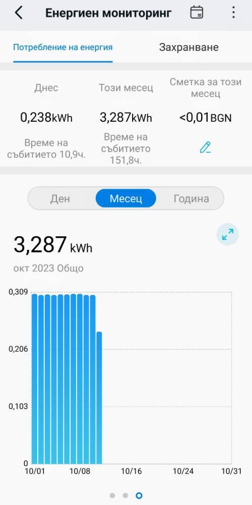

Не знам за плазва, то ето ви един "Енергиен мониторинг".  Телевизорът е Crown 32550
Консумация 0,3 kWh = 300 Wh на ден, при 11 часа непрекъсната работа.
преди 7 минути, jhoro написа:
Това е LCD ,а питането е за консумация на плазма телевизор.

Написал съм
преди 1 час, jhoro написа:
Не знам за плазма
преди 3 минути, jhoro написа:
Ти чегеш ли или само гледаш картинките?
Написал съм
Защо го пишеш това? Когато автора пита:
