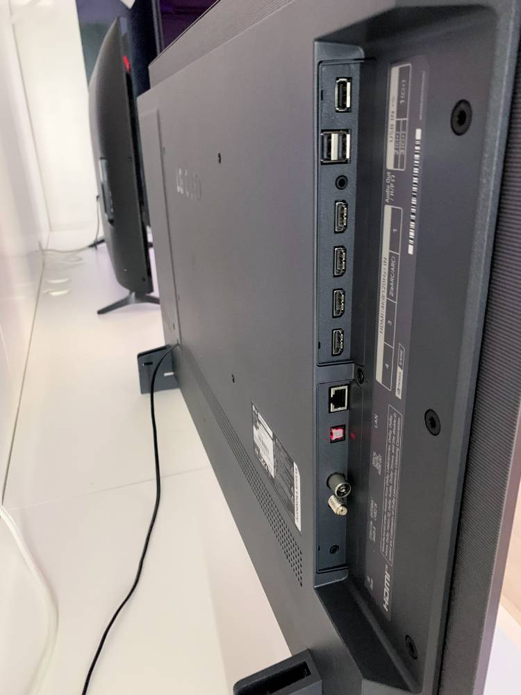

От телевизора от цифровият аудио вход слагаш кабела и го мушкаш в този преобразовател,а от другата страна пъхаш жака и си готов само че иска захранване с усб от телевизора ще вземеш и готово.

DAC като този от линка на @Ant1Lamer следва да свърши работа ,гледам че някой от този модел телевизори имат аудио изход през 3.5мм жак.
Аз го ползвам вече близо 3-4 години и ми върши идеална работа, тези по евтините въобще и не си помисляй да си ги взимаш, имам един така седи дадох 30 лева някъде беше и е пълен шит толкова разваля качеството че няма на къде.

преди 1 час, AAUUXX написа:
Кой модел? Прочете ли модела в заглавието?
LG Смарт телевизор LG OLED evo C2 65 инча 4K | LG България

Да прочетох го модела ,дори погледнах спецификациите му за да видя че поддържа блутут ,след разглеждане  на снимки на модела попаднах на снимката която е в поста ми, възможно е да съм се подвел от друг модел като често гугул има навика да препоръчва и други снимки освен обявения модел в търсачката.
