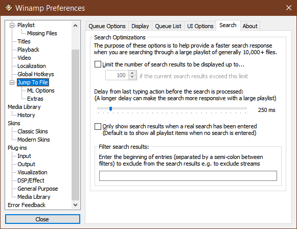

Иначе тази настройки пробвал ли си ги:
Иначе новите версии на WinAmp имат JTFE(Jump to File Extra), който е дори по-бърз от предходната версия JTE (Jump To File).

Да, разбирам. Просто не съм сигурен какво си пробвал и затова. Има раздел в WinAmp настройките Preferences - за раздела Jump To File => в таб Search.
Има настройка за ограничаване на броя на показваните резултати (ако се кликне на радиобутона). По подразбиране е на 100, но можеш да вкараш каквито цифри искаш за теста.
Отдолу има плъзгач, който да казва какво да е закъснението между отделните търсения. По-голямо закъснение би довело до забавяне на търсенето според описанието. Можеш да си поиграеш с плъзгача.
И отдолу има отметка да показва резултатите само от търсенето. По подразбиране показва всички резултати докато пишеш желаната песен. И с него можеш да видиш дали ще е по-добре да е пуснат или спрян.

преди 59 минути, Ivan Zangagolev написа:
Жорка! Изтормози се с мен, но в плейлист изобщо няма опции свързани с jump to file, нито със search. Да не би да е щото съм с уин7?
Не е от Win-a. Да не би да е от Skin-a. Нямам идея. Аз ползвам скин modern с изглед Good Old Winamp. Но сега видях, че аз съм те подвел. Не в playlist, а направо си има отделна секция Jump-to-File (точно под Global Hotkeys).
