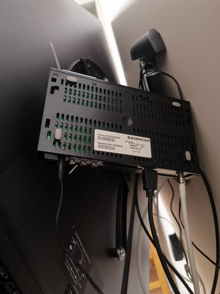

Преди няколко дни закупих телевизор Samsung ue-65cu8072 и имам проблем със свързването на приемник от виваком. Когато включа телевизора винаги трябва да чакам по много време за да зареди приемника и да тръгне телевизия. Има ли вариант в който при включване на телевизора да тръгва и приемника, без да бъде изключван и той при спирането на телевизора?
Ако приемника е с  Android Tv е нормално (зарежда ОС бутва за определено време) Оставате приемника/бокса го в стендбай режим без да го изключвате.
Или се обърнете се към Vivacom, и ги попитайте.
Това е приемника от снимката. Аз него не го изключвам, но явно като е сдвоен с дистанционното и го изключа и него. IMG_20231230_201434.thumb.jpg.aa6061d948af3f178b4b0f3798ad03fb.jpg
Търсиш в настройките на телевизора: Свързване - Диспечер на външни устройства - Aninet+ (HDMI-CEC) и я изключваш.
Изключете опцията HDMI sec на TV, и приемника.
По този начин ще прекъснахте и автоматичното управление от едно дистанционно.
Това е сателитна телевизия. Не би трябвало да имате подобни проблеми!
Изключам точно тази опция, но няма никаква промяна.
преди 1 час, itsaka написа:
След тази операция, я дръпни щепселите за минута.
Както писа горе колегата, проблема е, че имаш смарт телевизор. Той се е синхронизирал с дистанционното приемника. Автора няма ли вариант да мине на оптика, че се занимава с чинии?
Едно и също е всеки път. Явно ще трябва да се прави друга промяна.
Пробвай да смениш HDMI порта на TV-то, обикновено не всички портове поддържат HDMI-CEC. Ако е замесено дистанционното можеш да проваш да използваш някакво универсално дистанционно, за да гасиш телевизизора - така няма да се гаси и приемника.
