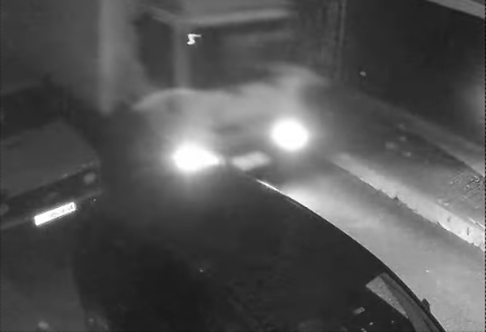

Да не отварям нова тема, ще я махам тази камера. Предложете нещо актуално, снощи са ми ударили огледалото, но не мога да видя регистрацията заради тъпата камера. Поставям и клип за да видите осветеността и разстоянието
https://youtu.be/9xHatc1XIX4?si=fnhrOb98Iu0Uh1dA
преди 5 часа, hugo_boss написа:
При тези фарове отстрани - трудно ще видиш номера! Без значение , каква е камерата.
преди 4 часа, jhoro написа:
И без фарове е същото дередже горе долу. Ще монтирам една да снима в противоположната посока
За това, което искаш, трябва сериозна камера - с голям сензор, широка оптика и читав процесор за истински WDR. Няма да дадеш толкова пари за такава камера. Нощното виждане винаги е проблем, каквото и да ти казват на рекламата. Просто малките камери, с диагонал на сензора между 1/3" и 1/2,7", нямат физическия капацитет да се справят с бързи обекти при ниска или нулева осветеност. Това е истината.
Ето какво търсиш:
https://www.senetic.bg/product/DS-2CD2386G2H-IU_4MM__EF_
преди 7 часа, hugo_boss написа:
Не е същото, защото камерата реагира на най-силния източник на светлина.
Вземи си ТОЛ-аджийска камера - има на много места, ама бият за тях!
