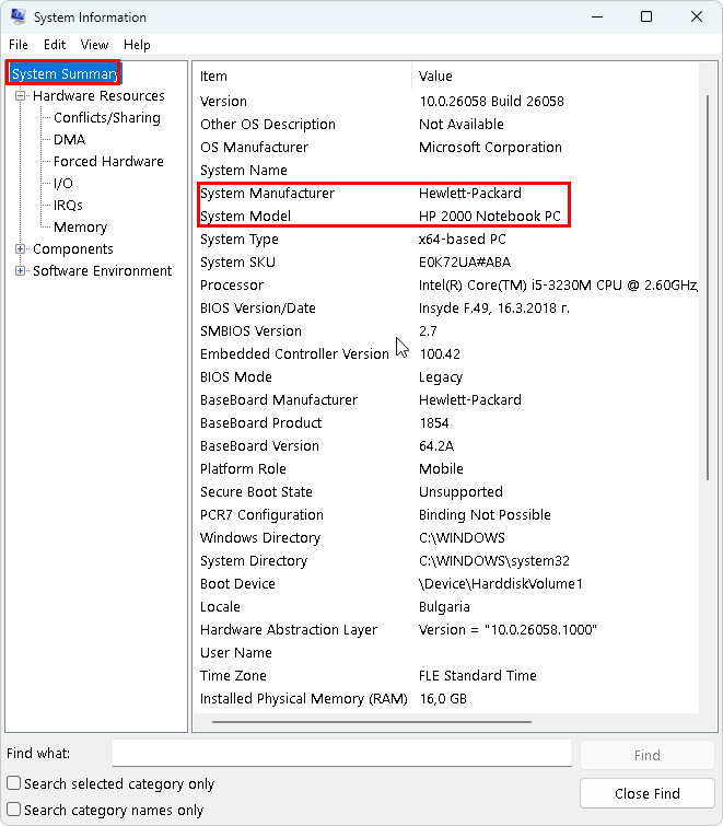

Много благодаря за отговора. Така е много по добре, но всичко е свършен факт. В добър сервиз, със сигурност ще ти кажат същия дефект. Що се касае до самото дъно като модел, можеш да ползваш AIDA или най добре ето тази малка програмка, която не се инсталира.  HWiNFO. Стартираш я и най горе вляво ще ти изпише точният модел на дъното при твоята машина. Опитай!

Знам за AIDA, но за жалост никога не ми е трябва да знам модела на дънното. :[
