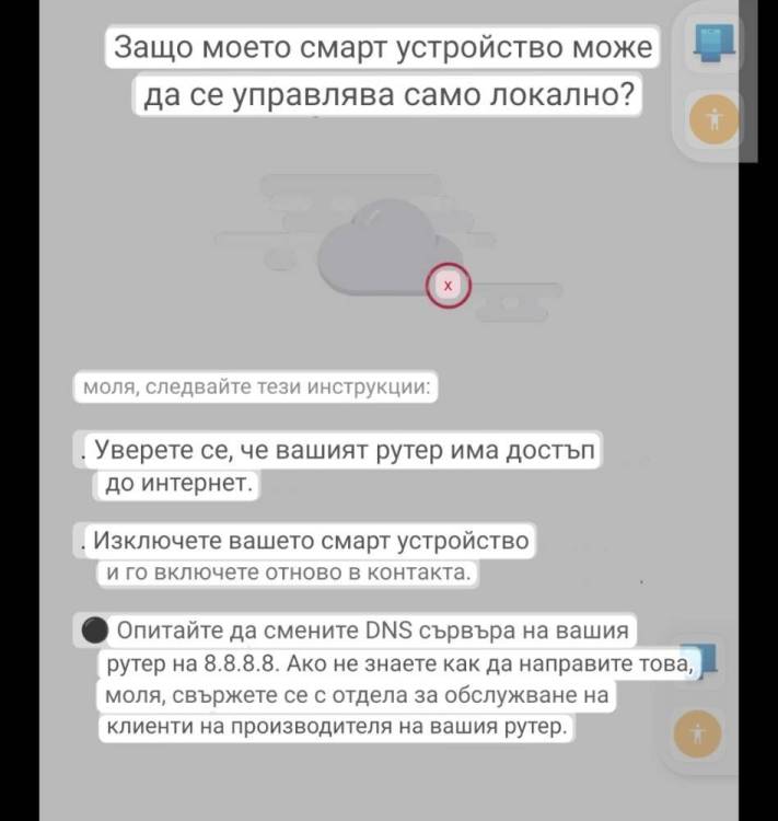

Преди една година си бях купила една камера за домашно наблюдение tapo C210 от немския Амазон https://amzn.eu/d/73Cbkp7 , не я бях отворила и едва вчера реших да го направя, тъй като ще ми трябва в скоро време да наблюдавам домшните ми любимци 🤗
Свалих си приложението ,,tapo'' ,следвах инструкциите, свързах с телефона и интернет от вкъщи -живея в чужбина ако има значение, но нещо явно не съм направила както трябва. Когато искам да включа камерата, трябва винаги първо да отида да се включа на WLAN - ,,Tapo_Cam_44E9", след което аз се свързвам с камерата, но изгубвам интернет. Казах си ок, няма значение само да работи. Тя работи, но само в апартамента ми от другите стаи също...😅🙈🙈🙈, но днес от работата ми пробвах да се свържа с камерата, изобщо не го показва този WLAN ,,Tapo_Cam_44E9'' , което означава че хич ме няма явно, нещо съм объркала или не съм направила правилно настройкте🥹....моля помагайте! 🙏

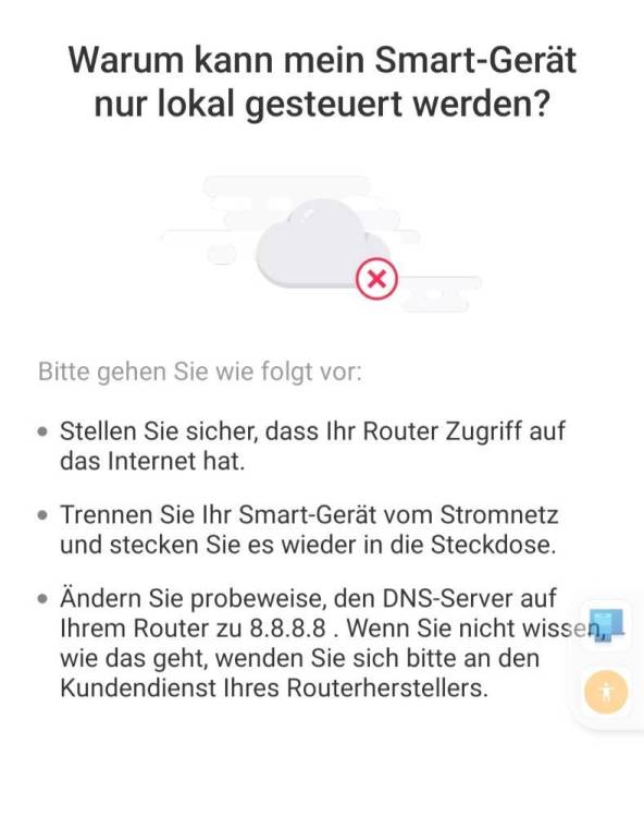

Прилагам снимки, какво ми изписва на приложението, защо само локално може да се управлява камерата (оригинал и с превод на български):
Защото се свързвате с AP-то (точката за достъп) на самата камера, а тя няма достъп до интернет. След като се вържете с камерата (чрез нейната АР), трябва да промените режима на самата камера - тя да се свърже с интернет, чрез домашната ви мрежа - вашето SSID.
Няма да го покаже! Дори не съм сигурен, дали облака на тп линк е безплатен. Прочетете внимателно ръководството за настройка. Със сигурност, първо ще трябва да си направите акаунт в облака на тп линк
Облака е платен. Ако има поставена SD карта, може да се гледат записите от външен нет.

преди 16 часа, stela22 написа:
Приложението „Тапо“,след като се регистрираш в него и следваш инструкциите,трябва да направи настройките на камерата така,че тя да е свързана винаги с интернет мрежата ти в къщи.Това се прави при свързан смартфон,чрез WIFI с домашната ти мрежа и камерата(по време на настройването) да бъде близо до рутера.При успешна настройка,в приложението „Тапо“ трябва да се появи камерата,като добавено устройство.Тогава на смартфона ти,винаги когато е включен в интернет(мобилни данни или друга мрежа с wifi),при влизане в акаунта на „Тапо“,трябва да виждаш в акаунта си камерата.
Благодаря на всички за помощта!
Накрая деинсталирах приложението и наново го инсталирах, следвах инструкциите и се получи. Намерих една стара SD карта, поставих я, много бавно я прие(явно трябва нова да си купя)...но Вие споменавате записи, днес от работа гледах животинките си само онлайн 🤷, дали като си купя нова SD карта ще прави запис при движение, и дали би могла сама да се върти камерата където се случва движение?

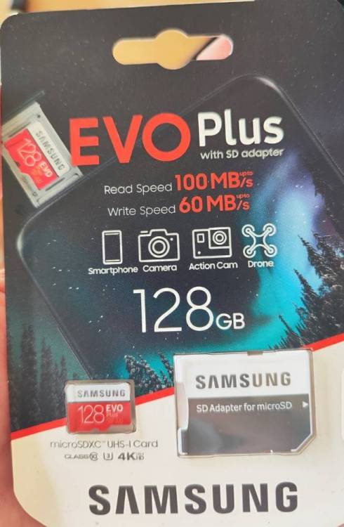

Благодаря Ви.
А тази достатъчно бърза ли е?Screenshot_2024-02-25-23-47-46-431-edit_com_miui.gallery.thumb.jpg.31bd555a5bcd9bf2973010b5d7a22462.jpg
