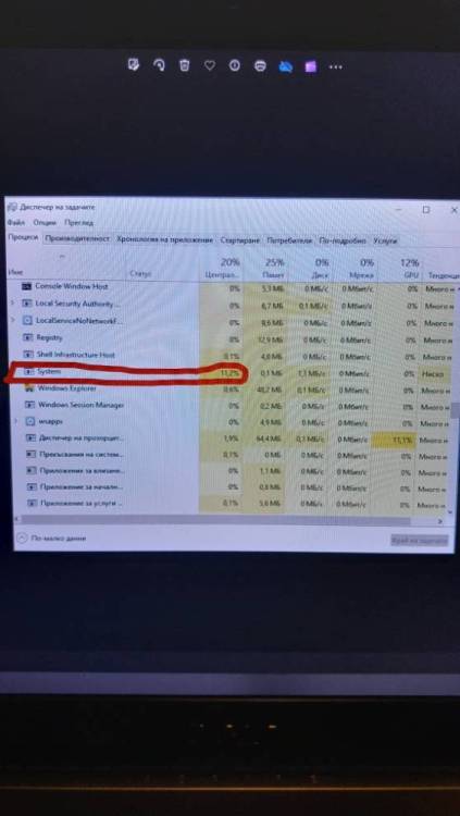

При последното използване на лаптопа след игра забелязах, че системен процес натоварва процесора с до около 10% това е процеса system . Свързан с ntoskrnl До сега не се е случвало и нямам идея от какво се поражда, но не се влияе от рестарт и изключване на системата.  Пробвах ТОВА, но след стъпката за отваряне на лог файл не се зарежда а се самозатваря. Предния ден инсталирвах драйвери за видеото (ъпдейт) не знам дали не е от това.
Проблема е с уин 10.

При clean boot не го прави проблема значи тези дни обновявах драйвера на нвидиа и инсталирах новото им приложение което обединява GEforce experence и т.н може би от там е дошъл проблема. Успях да локализирам консуматора с Windows perfomance analyzer  и виждам, че идва проблема от нещо свъзано с nvidia -nvlddmkm.sys  --> снимка
