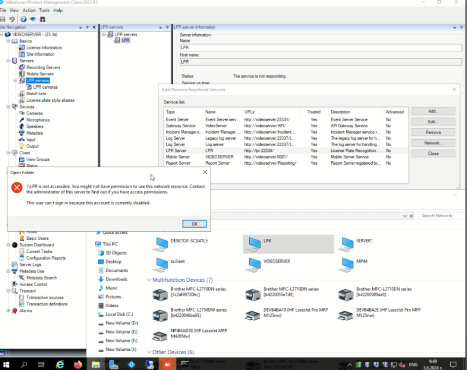

Остана ми малко свободно време да помъча да подкарам този LPR. Донякъде успях, на компютъра където ще върви LPR сървъра създадах потребител еднакъв с потребител в Managment сървъра с една и съща парола, взе че се инсталира. Регистрира си се LPR сървъра и казва че работи но не получава данни от Event сървъра.  Нормално, не е конфигурирана камера за LPR.
Да ама  Managment сървъра казва че LPR сървъра не е достъпен въпреки че се е регистрирал в него. Странното е че и във уиндоския Network explorer виждам името на компютъра а като се пробвам да го достъпя казва че не е достъпен. А на него имам споделена папка. Явно това спъва да тръгне всичко. Изключил съм всякакви firewall-и, пробвам по IP, по име да достъпя компютъра с LPR и неще и неще. А са в една и съща мрежа, през един медияконвертор и суич. Къде бъркам???
Ама ти защо го отваряш през Explorer? Това използва SMB протокол и очаква да има някаква шерната директория от другата страна.
Отварям през експлорера да видя дали е достъпен другия компютър. Направил съм на него споделена папка, изключил съм споделянето с парола, разрешено за всички профили. Затова си мисля че това е проблема, другите компютри в мрежата ги достъпвам а този не. В обратна посока - от компютъра с LPR към сървъра всичко е наред.
Оправих и това, двата компютъра се виждат по SMB, беше забранен акаунта на администратор на компютъра с LPR. Но в Managment сървъра LPR-a продължава да го дава недостъпен. Не мога да намеря и лог някъде да видя защо.

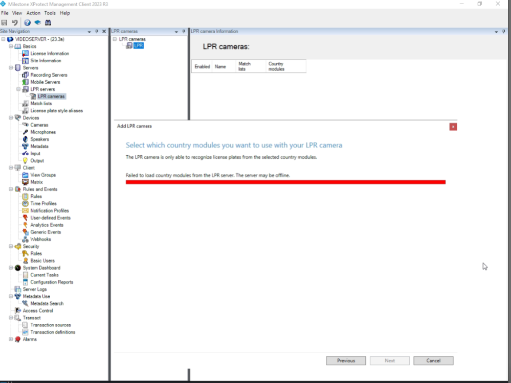

Казва, че не може да зареди модулите с държави. А предположението му за основна причина е, че сървърът можело да липсва. Т.е., основната ти грешка е свързана с модул за разпознаване държавите по номерата, а не със сървъра.
Оффф подкарах го. Да им се.ем на документацията. Оказа се че Event сървъра трябвало да е пуснат от името на потребителя с общо име. И това написано и забутано из сайта им в секция за проблеми. Остана още малко борба, ПС-то на което сложих LPR сървъра е 4-то поколение интел. Изискванията са за 4-то и по ново и ми дава грешка, ще сложа някакво по-ново явно. Пускам тука какво трябва да се прави да не си чука главата някой друг
