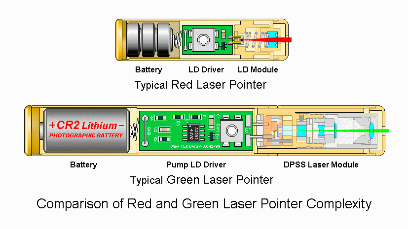

Истински лазер, построен по двустепенна схема - генератор на инфрачервено излъчване,
което се преобразува в зелена светлина от нелинейна оптична система.
Такива зелени лазери могат да бъдат опасни, тъй като тяхната светлина може да
бъде съпътствана от мощно невидимо инфрачервено излъчване.
При желание могат да се намерят подробности за точната конструкция и физиката, как действа.

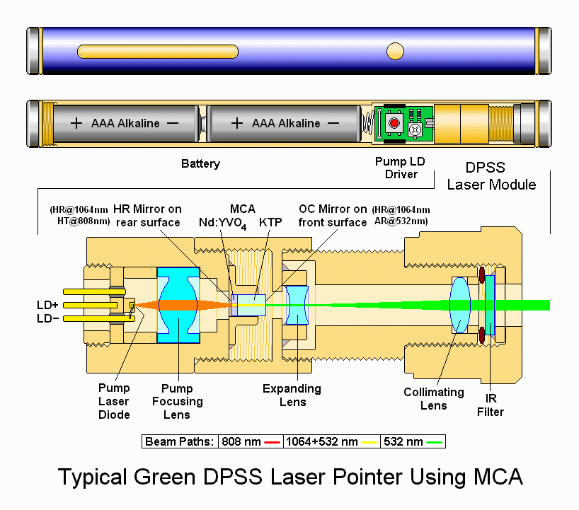

Ето типични конструкции на зелен лазер:

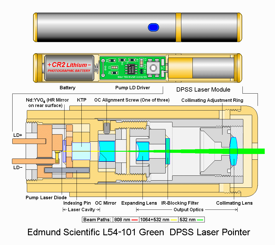

В конструкцията на зеления лазер вместо първия червен лазерен диод наречен Pump Laser Diode
не може да се сложи никакъв друг източник на светлина, защото е предвидено само кохерентното
излъчване с точно определена дължина на вълната да възбуди нелинейния кристал Nd:YVO4
Освен зелен лъч тук не може да се получи нищо друго.
Само като оптика за формиране на неразходящ лъч от бял светодиод може да се използва обектива на лазера,
означен като Output Optics.
Той се състои от лещите "Expanding Lens" и "Collimating Lens"
Примерно такова устройство има и оптиката на един проектор (или прожекционен апарат от едно време).

2. За кохерентния източник ... дали същото важи и за малките показалки с червен лазер,
т.е бял диод няма да даде резултат след съответния кристал,
или в червените показалки няма нелинеен "преоцветяващ" кристал ?

3. ... за тънък лъч ми остава само да разчитам на след-кристалната оптика
"Output Optics. - лещите "Expanding Lens" и "Collimating Lens"",
или може да се сложи бял диод на мястото на червения източник ?
