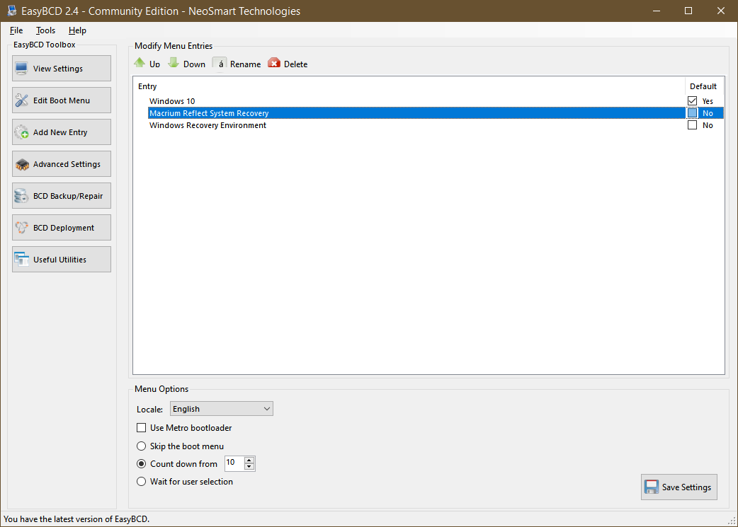

Качил си Macrium Reflect boot menu-то.
Доста е полезно да си го оставиш, но ако решиш качваш EasyBCD и го махаш оттам.
Или изтриваш записа или правиш времето на 0 или колкото е там минималното позволено и даваш Save Settings.

А иначе няма да се прецака нищо по ОС, но ако ти е трудно с EasyBCD (там има по-голям вариант да оплескаш нещо), направи втория вариант, който съм дал през самата програма.
преди 2 часа, B-boy/StyLe/ написа:
С EasyBCD може първо да направи архив на BCD Store на някой дял или външен носител и тогава да прави промени.
Или променяш времето на задържане, преди стартиране на ОС, да е 3 до 5 сек - изпълняваш командата в command prompt as admin:
bcdedit /timeout 5

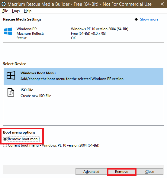

преди 4 часа, B-boy/StyLe/ написа:
Можеш да го махнеш и през самия Macrium:
Това е безопасния начин за теб и го казвам за трети път. Лично аз бих избрал него, вместо EasyBCD, който е за по-напреднали потребители.
