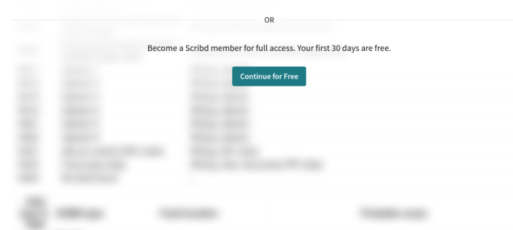

Много странно защо. Аз този сайт го достъпих като резултат от Гугъл, без даже да се логвам. И както се видя в клипчето - нямам проблеми да видя съдържанието (и в момента, като го отворя пак го виждам). Защо е така не мога да кажа - това през Хром. Може и от браузъра да е, нямам представа. Anyway - това е файла с всичките грешки.
caddy-error-codes_compress.pdf
Свален е от горния сайт (ако някой се интересува как, да пише на лично - не смея да споделя начина тук, някой да не опищи, че е забранено).
