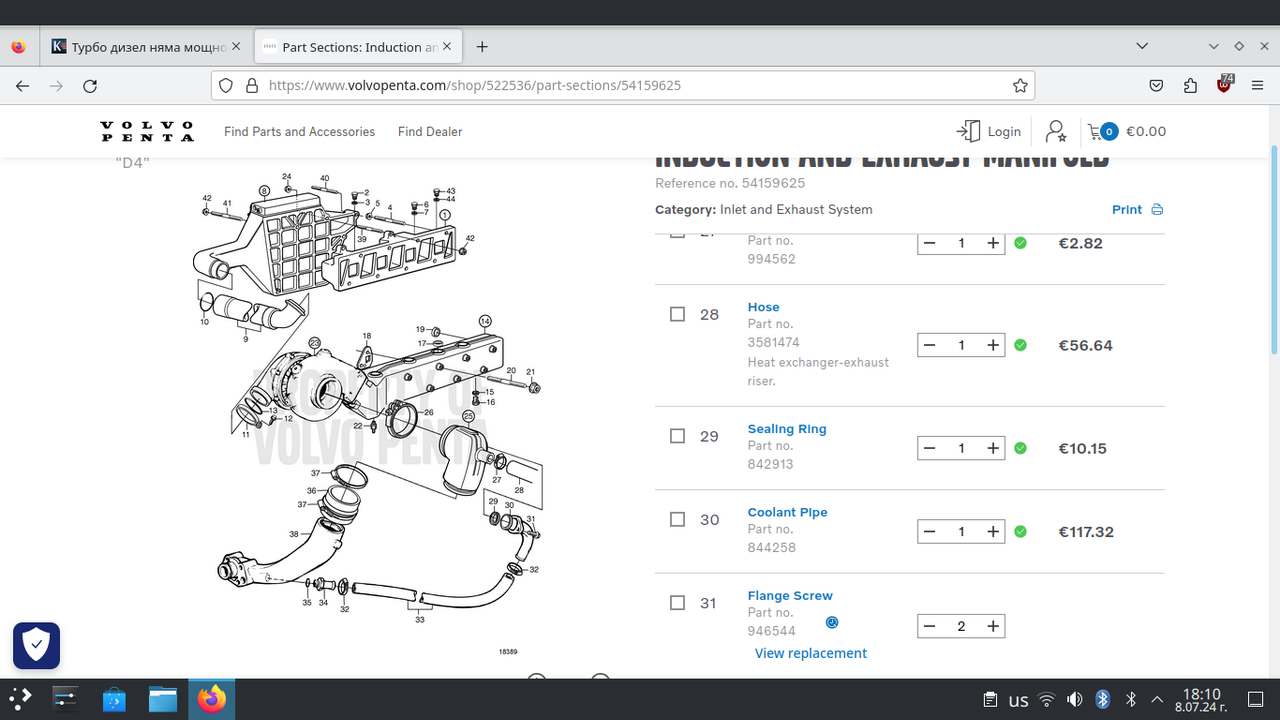

Това прилича ли на вашия мотор?Изобщо какъв е тоя мотор D3,D4...?
Това нещо на картинката №25 , за което говорихме вчера, някак струва 450 евра...какво толкова има в него?

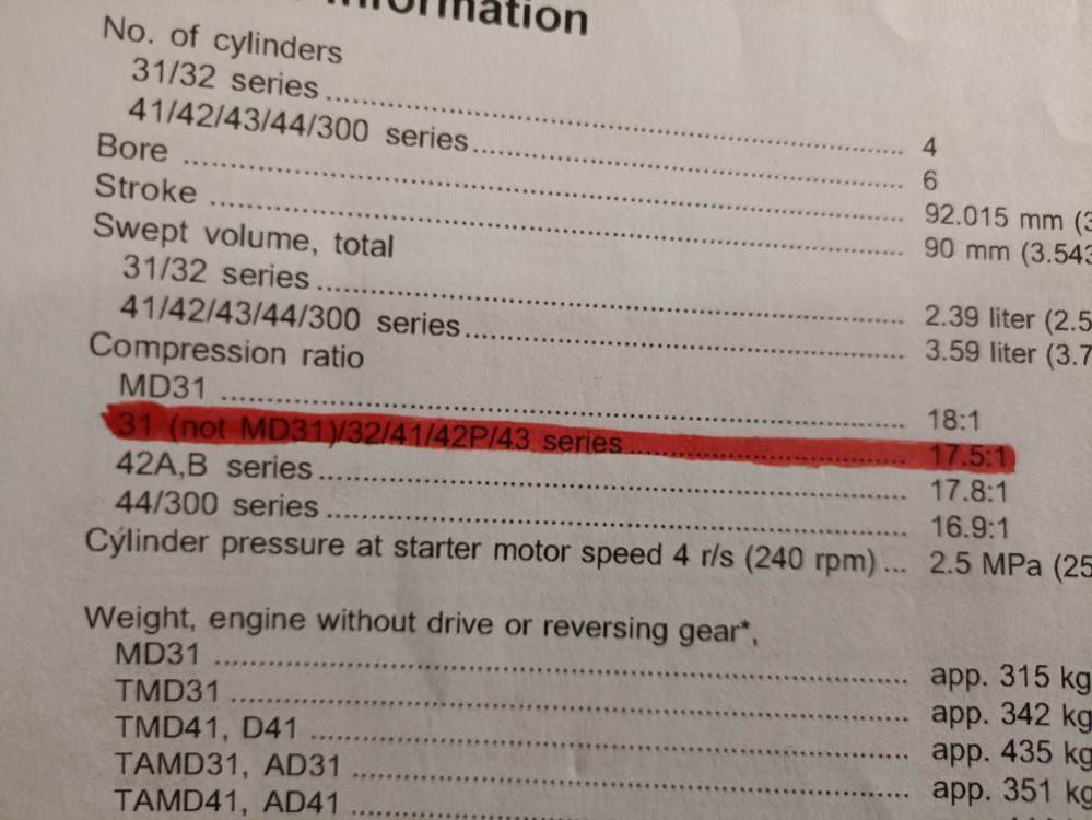

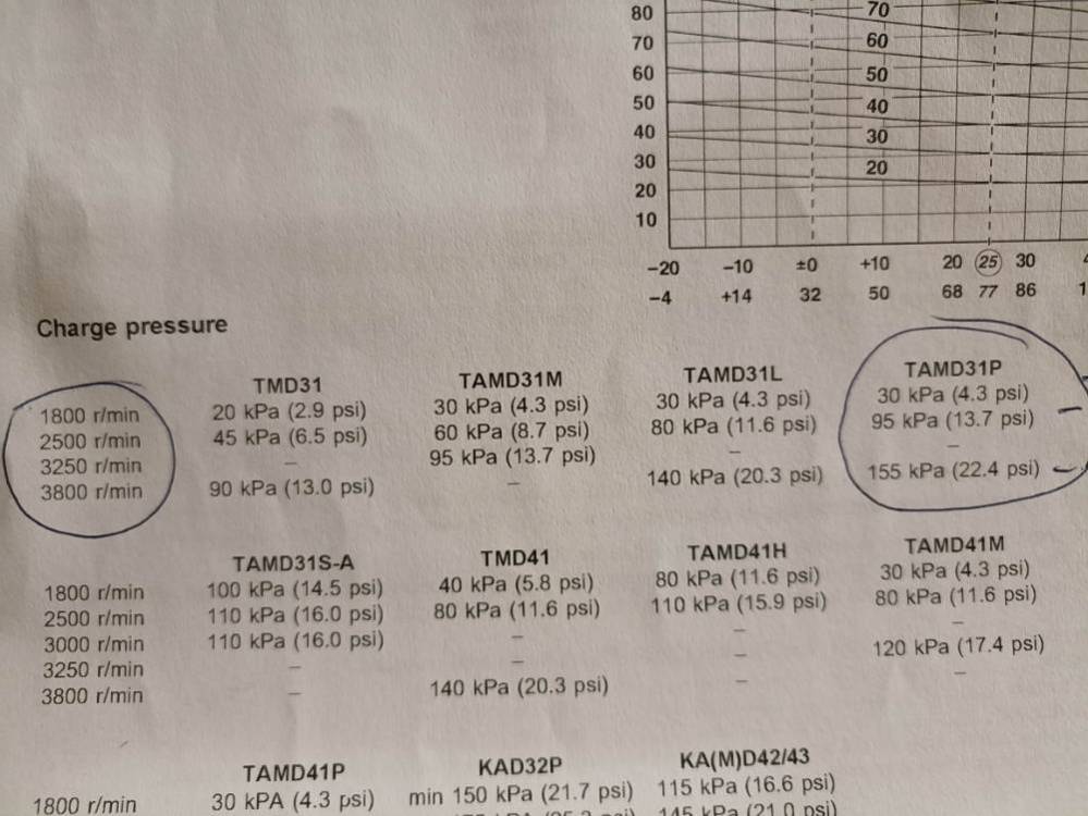

Компресия имам 22 бара на четирите цилиндъра. Но по принцип при проблем с компресията нямаше да пали винаги от четвърт оборот. Налягането на турбото го меря на празен ход и при 4000 оборота е 0,2 бара, а на ход при 1600 оборота работи на вакуум. Надува го меря с манометър закачен на смукателния колектор. По долу съм качил снимки с техническите характеристики от производителя за степента на сгъстяване и надува на турбото.

Налягането което е дал производитела и това дето ти го мериш спрямо кое се мери?
Налягането може да се мери спрямо абсолютния вакум или спрямо атмосферното.При автомобилите обикновено се мери колко е налягането над атмосферното.Има ли дросел този мотор?
