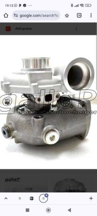

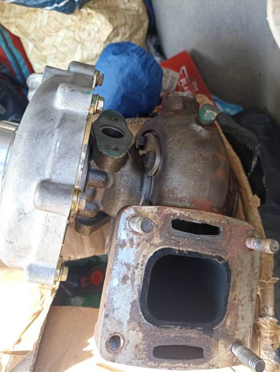

Не намерих раздел лодки. Но по принцип всякаква мотор може да бъде монтиран на различни превозни средства. След малко ще кача снимки за да видите турбото.

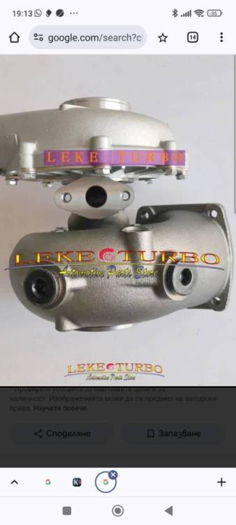

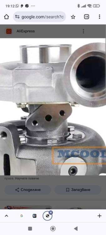

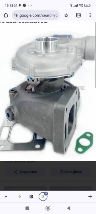

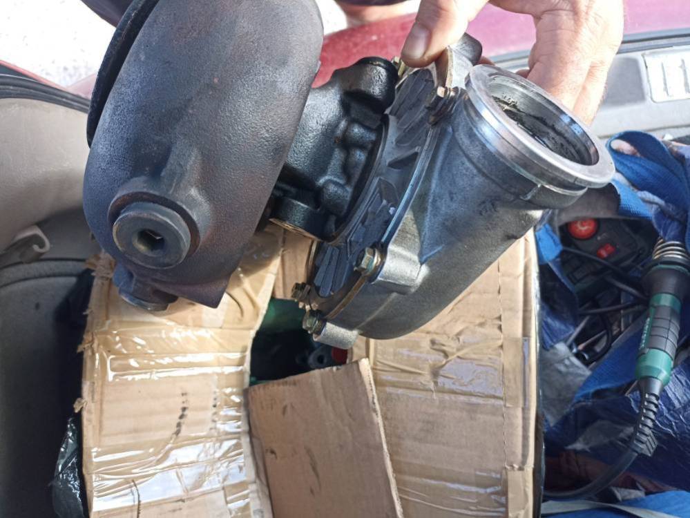

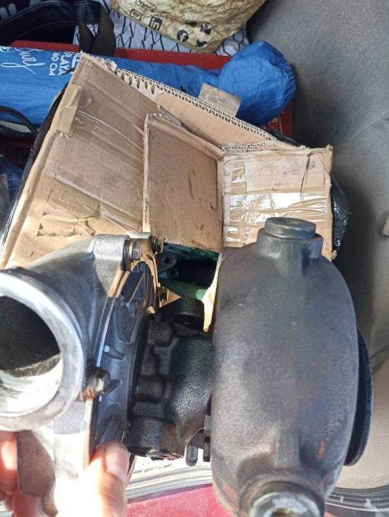

Няма турбо задвижващо от ремъка. Това което се задвижва от ремъка се нарича компресор. Например при Мерцедесите и някои други марки коли. А за хората които за първи път чуват и не са виждали качвам снимки на турбо, което не се регулира налягането, т.е. повече изгорели газове повече налягане. Задвижвано както всички други от изгорелите газове. В случая това е с водно охлаждане (съществуват и такива).

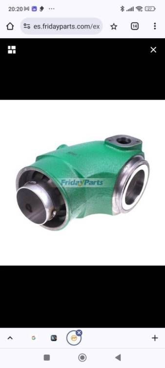

Това се чудя с обратното налягане. На изхода на турбото има закрепен един Г образен код с водно охлаждане на който състоянието му не ми харесва много, дали от там може да е проблема.
Като това на снимката по-долу.

Моля да ме прощавате но изрично вече незнам колко пъти писах и качих снимки на турбото. Няма никакви акутатори, дибитомери и подобни глупости. И незнам как всички 25 годишни се мислят за механици като даже не знаят как работи най елементарния турбодизелов двигател. Благодаря.

Какво мислиш за проблем в кода след турбото?
Не разбирам въпроса какъв "код" ?

Да, де това е изхода от турбото, ама на него не се ли връзва още нещо?
Тръбата след този г-образен конектор, трябва да е с определен диаметър, дължина и да излиза на определена височина от водата, поне доколкото видях на схемата, освен това някъде по пътя на тая тръба, може да има шумозаглушител или нещо, което възпрепяства допълнително изхвърлянето на изгорелите газове.Освен това ти пуши черно, явно защото не стига въздух на двигателя.
За това питах оригинално ли е монтиран мотора на лодката...огледай изпускателната система след турбото, там е отговора.

На него се връзва изходящата морска вода за да охлажда газовете защото след това има гумен маншон. Ще взема да поръчам едно ново и да видя дали ще има разлика.
То хубаво се връзва водата, ама за изгорелите газове не се ли връзва още нещо?Като обикновен ауспух за лек автомобил след двуцевката примерно?
Нещо явно аз не разбирам...едната част–тази от дясно (на снимката)се връзва към изхода на турбината, това малкото с двете резби се връзва към водата, това ат ляво към какво се връзва?
Просто по някакъв начин трябва да се ограничи потока на изходящите газове, за да има дебит да развърти турбото...
