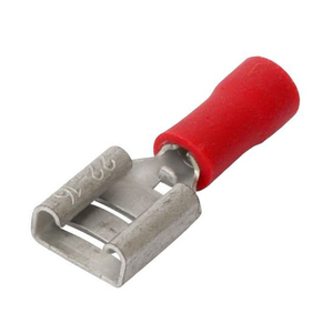

Купуваш си кабелни обувки (като гледам са или 4, или 5мм перата) и ги запояваш на кабелчета (4мм2), които стягаш с болтчетата на двете шини.
Провери има ли проводимост между зануляващата пластина на десния контакт и горната на снимката шина!
https://tashev-galving.com/cat/300306/kabelni-obuvki-s-izolatsiya?filter.327.Вид+на+кабелната+обувка=плоска+женска+с+изолация
