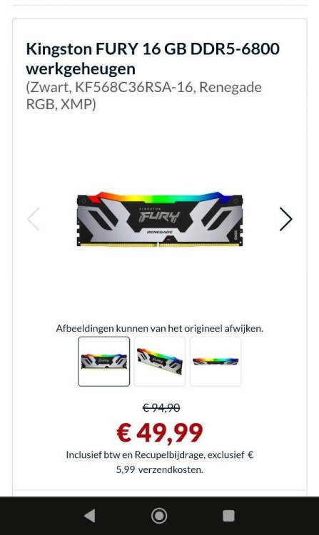

Здравейте. Изпадна ми промоционална памет. Обмислям да сменя моя кингстън с ренегата (ще купя 2 плпчки 1х16). Кит в момента 2х16 е135 евро но 6000MT/s. Ще види ли зор 12400f с него. Понеже нямам вградена графика има ли изобщо смисъл това. В момента е с fury 4800MT/s на XMP профил. Рових в нета но няма друг идиот като мен да е надъхан на това занятие.

Да дъното от подписа е. Просто не ми стига 16 гб. в момента, а това което е най добро в момемта е това.
На същата цена мога да закупя и 6800 с по ниски тайминги. Кое би били по добре според вас ?
