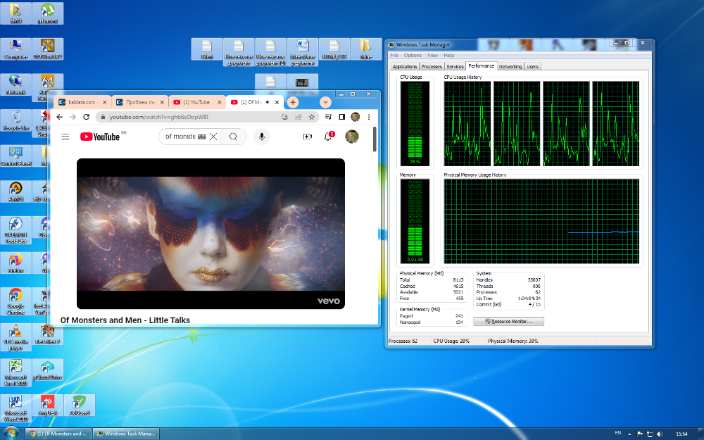

Не става. Ето ти ситуацията на моята машина в момента с отворени 2 браузъра!
преди 2 минути, Емил Костов написа:

Ето какво става от едно клипче. Ако включа и FB натоварването е по-голямо. 4 рам (бавна)+вградено видео и двуядрен процесор (котлон) е умрял тотално.

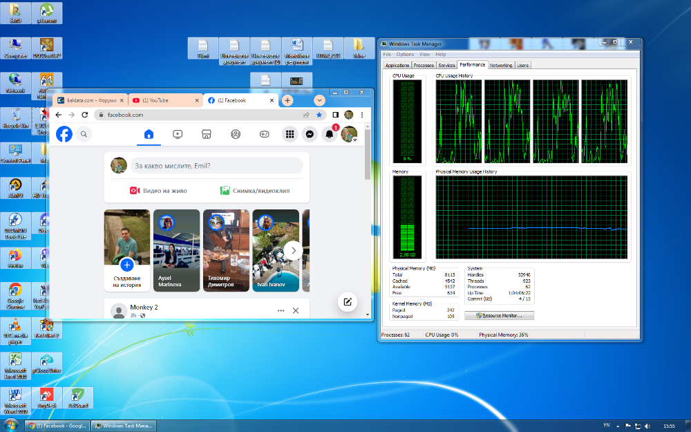

Ето ти и умрелият FB без зареден клип в тубата.

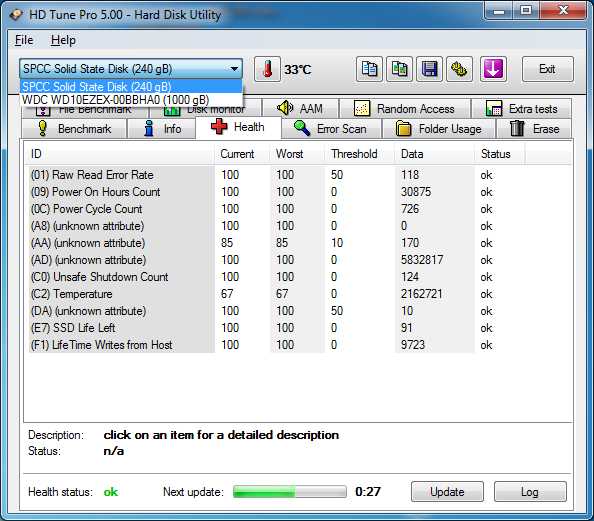

Ако ги спреш ще видиш че ще има разлика за SSD незнам да ли имаш предполагам че си добавил но ако се заиграеш малко по сериозно да си оптимизираш системата сам ще видиш че ще има разлика ето пример с мен старото ми дъно което е biostar https://www.biostar.com.tw/app/ru/eol/introduction.php?S_ID=352 . И съм го свалил в избата и ползвам само за работа да си възстановявам информация и дребни неща е точно с 4гб рам колкото поддържа дъното и нямам такива проблеми с рамта а и процесора ми е още по зле athlon 64 x2 4200+

Ако ги спреш ще видиш че ще има разлика за SSD незнам да ли имаш предполагам - Е вие се шегувате сър. Това ако беше хард диск да е умрял тотално. :)

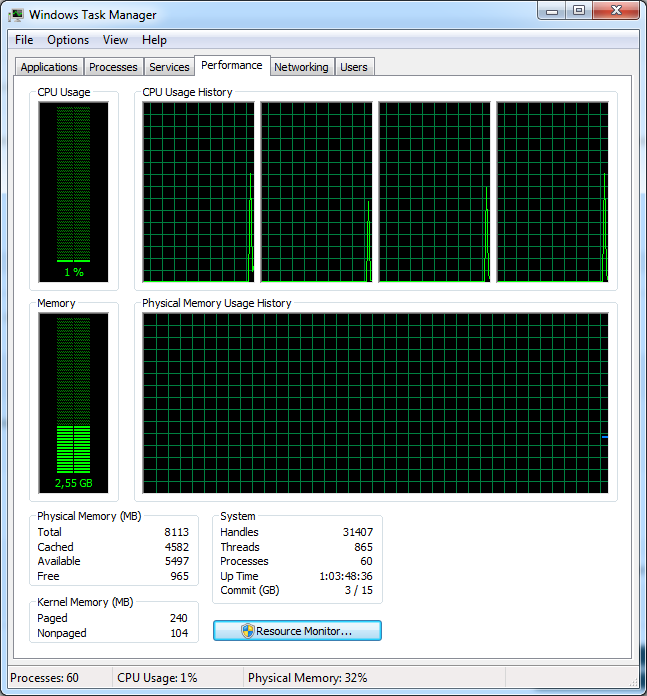

Ето ти и с тубата и сурат тефтера. Вижда се,че е двуядрен процесор с четири нишки  ;)

Един уточняващ въпрос. Тези 8113 MB физическа RAM ... колко GB са?
преди 2 минути, jhoro написа:
Много мразя някой да ми ръси глупости. Физически 8 гига рам с 4 ядрен процесор. Показал съм картинка без никакво натоварване как 64 битова 7-ца просто взема почи 3 гига рам без нищо. После съм показал натоварване от смешно бразуване. За 8 и 10 вече ще стане страшно при този комп. За двуядрена барака с 4 гига рам това е самоубийство.
