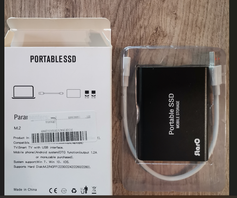

Ще види празна кутия,с място,където се слага SSD-тo....

Фърмуер за празна кутия???
Имам кейс за 2,5“ диск - има само преходник от SATA към USB.
Какво според теб управлява интерфейса към USB?
Направих си експеримент - празна кутия не я засича! Като сложа диск вътре - тогава показва. Ясно е, че има управление - не не го отчита като сторидж.

А т'ва черното - пробва ли да го отвориш?

Автора да отвори кутията за да се спре с гадаенето в темата.
То това беше и моето желание, но той явно никого не ЕБАВА! За една кутийка от 50 грама изписахме 2 стрници  информация без да разбере някой, че питащият е схванал какво е направил. Аз се оттеглям и  го заобкалям като срещна друг негов пост. Разочарова ме тотално! А може би и ВАС.
Явно аФтора мисли за картонената кутия!
преди 24 минути, AAUUXX написа:
Това е флаш паметта на която е качен фърмуера.
Никъде не видях 2TB размер, пък бил той и само програмирано число във фърмуера.
преди 31 минути, цър-вул написа:
Най вероятно тези 2TB ще се покажат като втори дял когато се постави диск 2TB.
Той какъвто 2,5 инчов  да сложи в кутийката и след включване ще се покаже неговият обем. Мен ме е стах да не се опита да сложи в нея 3,5 инчов.

Не се е прекарал само той: Купих "16TB външен M.2 SSD" за $ 20 и получих това, което заслужавах:
Очаквах един от онези евтини дискове с нисък капацитет, които бяха модифицирани да изглеждат като чудовище от 16TB.
Това, което видях, беше още по-разочароващо.
Ето и диска, който получих по пощата! На пръв поглед изглежда добре.
Много обещания за M.2 задвижват добротата на опаковката.
Обещания, обещания
Обещания, обещания
Опаковката изглежда добре. Прилича на истински продукт.
Още обещания
Извадих диска от кутията, включих го в системата
Изненада, дискът не проработи.
Шотът и аксесоарите
Взех инструментите си и започнах да го отварям и за секунди имах смелостта и устройството разля тайните си - вътре нямаше M.2 дискове, но вместо това 64GB microSD карта, монтирана в USB-C microSD четец на карти.
Разкриване на тайните на нагона
Разкриване на тайните на нагона:
Няма М.2 водач. Вместо това microSD карта.
Не M.2 диск в очите
Няма M.2 диск
По принцип устройството е USB-C microSD четец на карти.
microSD картата беше повредена и напълно неизползваема. Нищо, което съм опитал, не може да го съживи.
Корупирана 64GB microSD карта
В общи линии, всичко е боклук.
Е, малката чанта и USB-A към USB-C кабела бяха хубави и всичко, но не за 20 долара.
Не забравяйте, че ако една сделка изглежда твърде добра, за да е истина, това е.

Във въпросната кутийка се поставя solid state disk (флаш технология) на цокъл М.2 който може да е тип B-key или М-key, според типът диск - NVME/PCIe или от по-старите SATA. На сродните сайтове е написано, че може да ползва както B, така и М, но доколкото се вижда отблизо - на цокъла е отбелязан  Key-B, т.е. възможен е монтаж само на SSD от по-стария тип. Може да се ползва като външен диск или може да се ползва за мигриране на операционната система от компютъра през  USB. За целта е подходящ Samsung Magician към диск на същия производител. След това външният диск се поставя на мястото на стария диск в компютъра - при положение, че съществува въпросния М.2(Key B) цокъл.
