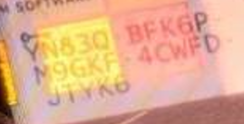

Здравейте !  Пролетта си поръчах и купих от Емаг лаптоп с инсталиран на него Уиндоус 11 хоум. Получих и запечатан инсталационен диск.  До вчера всичко работеше перфектно. От снощи се появи следния проблем. Снощи получих някакъв ъпдейт - Windows 11, version 24H2 Успешно инсталиране на ‎6.‎12.‎2024 ‎г. Не съм сигурен, дали е заради него, може и да е друга причина. Екрана ми стои черен, няма я темата на Уиндоус. Не ми позволява, да сложа друга тема, да калибрирам дисплея и т.н. В долния десен ъгъл на монитора ми излиза Активирайте Уиндоус. Пише Уиндоус не е активиран. И като натисна Активирай сега излиза - Уиндоус съобщи, че на устройството не е открит продуктов ключ. Код на грешка: 0xC004F213. Взех инсталационния диск видях червена лепенка, а над нея надпис: Gently scratch to reveal product key. Внимателно търках, но се оказа, че защитния слой, който трябва, да се премахне не може, да се изтърка или отлепи. Слоя се оказа дебело, плътно залепено тиксо / скоч/. Тиксо трудно ще го изтъркаш, без да го скъсаш. Това и стана и кода за активация беше унищожен. Влязох в сайта на Уиндоус и във формата за контакти се опитах, да опиша проблема, но тя позволява само 80 символа, не знам, дали ще ме разберат и отговорят. Звънях на някакви телефони на поддръжката на Уиндоус, но ми се каза, че номера е непълен. Ето снимка. Предполагам, може да се уверите, че такова тиксо не може, да се изтърка или отлепи. Издъних се глупаво, ама не знаех, какво да направя. Някой има ли идея, може ли да се направи нещо ?

В.Велев, съветваш ме периодично да натискам Отстраняване на неизправности" ?  Руди, фактурата сега не ми се търси, не ми е подръка. Мога, да покажа снимка на пакета, ако ще те задоволи. Ако ще решиш проблема, да вървя, да търся фактурата.

Просто искам да видя какъв ключ си купил. Защото за пръв път чувам търговец да лепне розово тиксо върху него, на диска. Ключът е пари (и то доста, ако е истински), не мисля, че някой би рискувал да го похаби просто така.
Ако си купил оригинален лиценз, можеш да искаш от Майкрософт да ти възстановят активацията, като им представиш фактурата. Обаче ако е някой от онези за по $10-$20 - просто забрави.

Преведи си много внимателно текста в това "писмо".  "Ключът" от "загадката" е в него, т.е. виждам само OEM pre installation tools ....
Някъде (обикновено където е батерията на лаптопа) трябва да има ключ за активация.
Успех!
п.п. Вероятността да са ти продали ключ с изтекъл срок за поддръжка е голям, т.е. проблема го отнеси към търговеца от където си закупил лаптопа.
