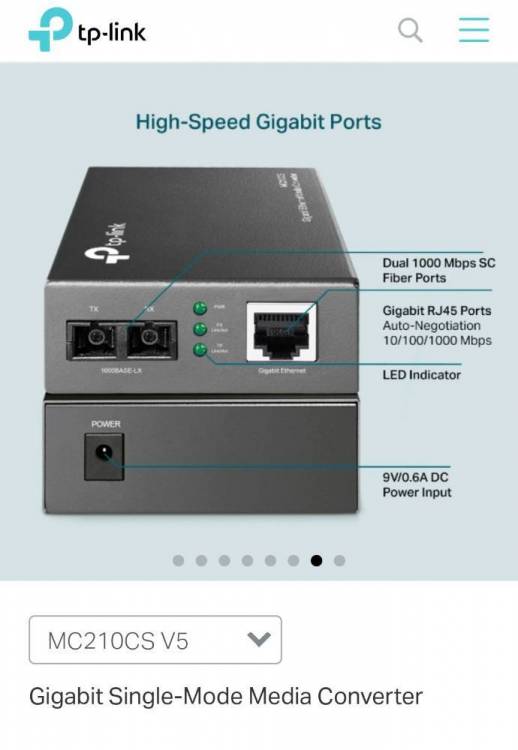

Това е медиен конвертор за двойка симплексни конектори - един ресивер и един трансмитер. Оптиката, която пускат родните оператори, ползва един симплексен конектор, по който тече двупосочна комуникация на две различни дължини на вълните - едната е около 1500 нанометра, другата е около 1300. Tази медия на TP-LINK не ти върши никаква работа. Разбрах какво те е подкокоросал твоят агент, А1 няма да се нагърбят да ти гарантират услугата с такова нещо, дори да си намериш конвертор.

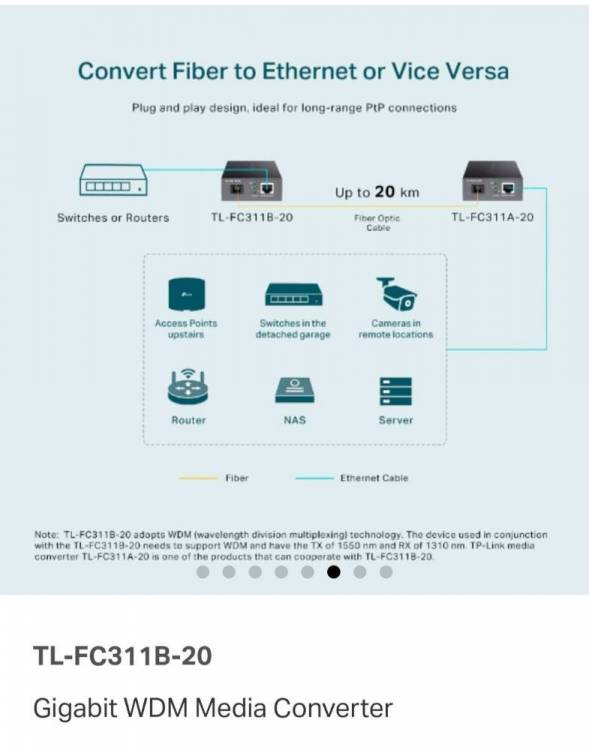

Или ти мислиш само за такова? Китай 1GE GPON ONU Mini Smart ONT Икономично и просто производство и  фабрика | Технология Qualfiber
преди 4 минути, jhoro написа:
Точно от първия пост ... нищо не се разбира!
Влиза оптика - продължава utp.
Затова му казах общо
Странно, аз как успях да разбера всичко от първия му пост ...
Влиза оптика, продължава UTP, след което пак оптика. За да си премести ONT-то, което са му дали A1. A1 няма да му дадат бридж, какъвто си показал ти. Такива раздават Vivacom (ако си поискаш) и малките местни оператори.

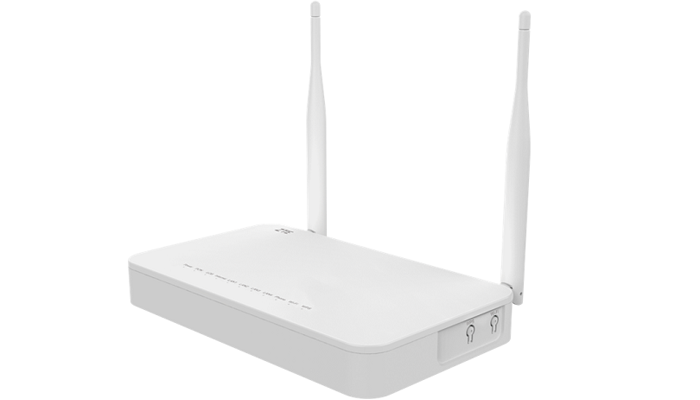

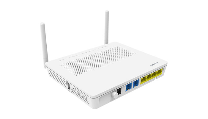

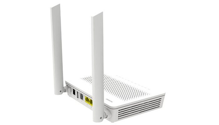

Сега погледнах - какви устройство дават А1
  1. ZTE ZXHN F6600P     ZTE ZXHN F6600P/F6600R
  2. ZTE ZXHN F670L     ZTE-ZXHN-F670L.aspx
  3. Huawei EchoLife HG8245H     Huawei EchoLife HG8245H
  4. Huawei EchoLife HG8145v5      huawei_productpic2.aspx

Първия модел е. Целта е Оптичен кабел > някакъв конвъртър в кутията за да се затвори > Лан кабел към някоя стая и от там рутер
