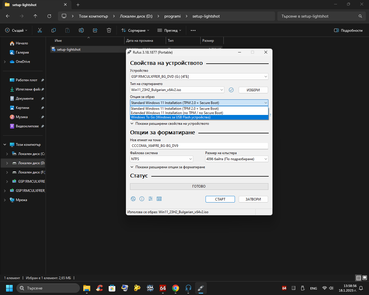

Избери в rufus extenеd windows11 no TPM.
Не иска
