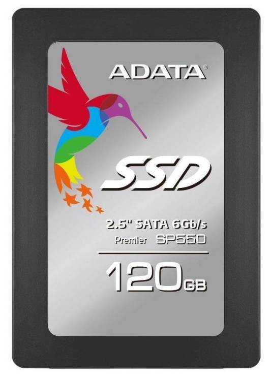

компютъра зарежда бавно
За мен основното е неясното условие - „зарежда бавно“.
Звучи като КАТ-аджийското „несъобразена скорост“!
  • Отговори 55
  • Прегледи 4,4k
  • 5 диска  . Турѝ още 5-6, и очаквай системата да ти зарежда бързо ... Пусната ли ти е услугата "Disk check on Windows start"? Статусите на дисковете ОК ли са, или има някой "болен"?
  • Не е проблема в бутващия диск с ОС, а в механичните дискове, зареждащите се приложения или АВ. Вземи преди да купуваш, да изключиш всички дискове освен системния. Дай да видим какво се зарежда на стар
  • Игрите инсталирай на друг SATA SSD диск. Например на SP. На системния, само само ОС и програмите.
преди 5 часа, Raze написа:
Покажи снимка от SMART статус-а на системния диск с crystaldiskinfo, за който са ти дали връзка по-горе. Защо не си вземеш един NVME диск и на него да инсталираш ОС?
добре Raze искам да го махна тоя диск дай предложи някой читав да е 500 гб
да е сата 3 или  Nvme  ако нямам свободен слот за Nvme поне да сложа друг и да махна този бавен диск с който се набутах
аз мисля да взема този но все пак да видим какво ще кажеш и ти

Капацитета SSD на системния диск, трябва да не се пълни целият.
15 процента от него, трябва винаги да са свободни,
да не са пълни (за да не се скъсява живота му)
Щом, не ти ти стига 500GB (от снимката по горе), помисли за 1TB.
