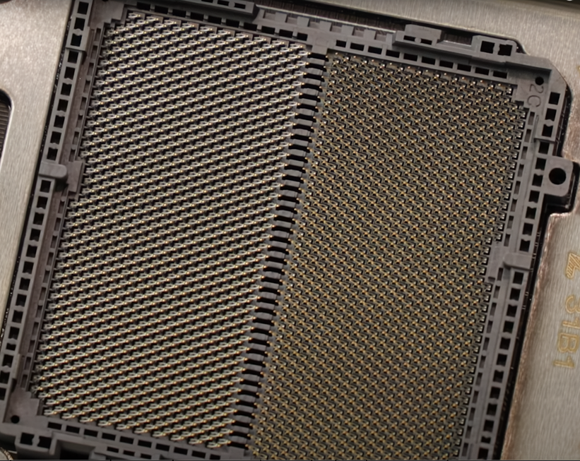

Свали и процесора и огледай пиновете на сокета /да не си окривил някой/ при монтирането на процесора. С лупа под различни ъгли. Огледай и контактите на процесора за потъмняване.
