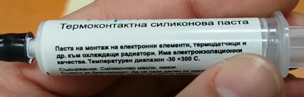

Защо не си вземеш някоя паста по добра например arctic mx4. https://www.jarcomputers.com/arctic-mx-4-thermal-compound-2019-4-g-prod-fancsarcticactcp00002b.html
Аз си ползвам 45 грамовата е малко по скъпа е да но поне ще има да клепам доста време. https://www.jarcomputers.com/arctic-mx-4-45g-2019-edition-prod-fanacarcticactcp00024a.html
Не се е рестартира, когато е работил вентилатора ама нещо се прееба и понякога спираше ама ся като се сетя да не би видео картата да прегряване и да е изкл, ся ще я пусна пак 2рата
преди 2 минути, Joss Bomon написа:
Поне прочете ли за какво се ползва тази паста?! Ширпотреба...
Не е ли за процесори
преди 5 минути, Joss Bomon написа:
За някоя проба, тест, като временно средство, може.
