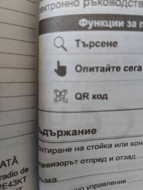

Здравейте! Купих си смарт ТВ HISENSE, произведен в Словения. За ръководството за настройки е публикуван QR код в книжката за инструкции към него, но е много мъничък и неясен. Не мога да го сканирам, а и вероятно няма да е на български език. Вече гледам телевизия, но не мога да открия разместването на каналите, примерно Диемите да са една след друга. Може ли някой да помогне? Благодаря!

Тъъъъй ... Марката я разбрахме, ама модела - знаеш ли го?
Този QR код - можеш ли да го снимаш и да прикачиш снимката?

преди 20 минути, jhoro написа:
Какви се тези сложни въпроси?
Най-вероятно на ТВ е избран източник #едикойси, Волумето на макс и тва дистанционно не се бара!
И после вика - на 68-канал гледах хубав филм.
Пп. Нямам приемник, ама Диемите (и други канали) си ги вада от телевизора.

преди 24 минути, Хаджията написа:
Това е подсказка, че трябва да търсиш QR код - не е истинския. Виж някъде по кашона!
