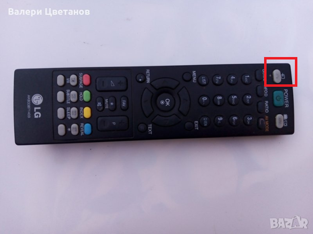

От дистанционното на телевизора някъде в горната част трябва да има бутон с правоъгълник и една стрелка. От него избираш последователно HDMI, AV1, AV2... а не да ровиш в менюто на телевизора. Декодера трябва предварително да е включен и когато минаваш през AV1/2 на някое от тях трябва да излезе картина от декодера.

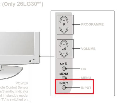

Може и от страничния бутон на телевизора:
преди 5 минути, Joss Bomon написа:
Така де не ровя просто с бутона най горе в ляво ме вкарва в менюто на декодера който е на AV2 за търсене там е менюто но нищо не открива
