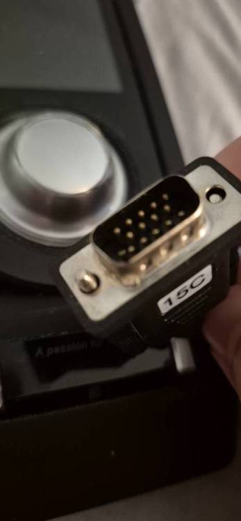

Здравейте дистанционно ли не знам как се води на колоните ми почна да гасне само и да се включва, установих, че преди години бях изкривил това и го бях изправил и си вървеше, но след няколко изкарвания от пробема днес се счупи на цяло и сега не знам как мога да го оправя, ходих на няколко медта и не могат и те... вижте едното зъбче се счупи, а без това устройство колоните не работят, то е главното нещо на тях към буфера... как мога да го оправя...
Няма ли го някъде като отделен компонент да се купи
Сменяваш vga кабела но както си написал че си изкривил зъбче (пин) на снимката не се вижда да има счупен пин.
А и си снимал под ъгъл и неможе да се види добре дали има огънат пин но ако има такъв можеш да пробваш със пиенсета да изправиш пина или да изполваш шило.
На средния ред от ляво се вижда счупен, а това е капсаловано, няма отваряне да се смени кабела не знам какво да правя
Ами, трудно ще е да се запои отвън само счупеният пин - може да се отвори, обели внимателно капсулованият конектор, без да се срежат проводниците вътре, може и да се нагрява материалът с пистоет за горещ въздух - важното е да се види кой проводник към кой пин е запоен, може да са цветни и кой е проводникът към счупеният пин, ако не може да се постави нов пин ще се наложи да се купи такъв нов конектор с 15 пина от Алиекспрес и всички проводници да се презапоят по местата си като на оригиналния.( вътре едва ли е като VGA за монитор свързването)
Преди да се реже, може да се провери дали случайно този пин не е GND( маса, минус) и някак от друго място да се прокара.

Хора обиколил съм сервизите никой не може да го оправи, схема им трябвало
Ходил си при майстори, които не използват естествен интелект. Какви схеми търсят?
 Намери някои квартален дядка, който все още вижда с очила и може да държи поялника и ще ти го оправи.
