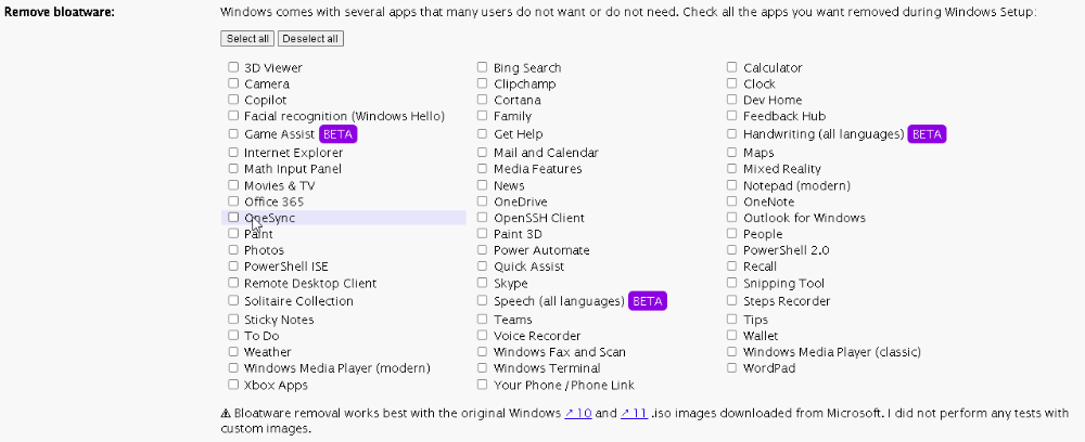

С генериран тук скрипт можеш да орежеш инсталирането на дълъг списък приложения
Без да се налага да пипаш съдържанието на iso файла или на инсталатора на флашката.
Плюсът на този метод е, че е мн. по-гъвкав, от методите с остъргване на съдържанието на iso файла. А и при смяна на iso файла не е нужно да се преработва отново съдържанието му.
А, да, забравих - този unattennd.xml се поставя в папка sources или с команда
setup /unattend:path.to.file\unattend.xml
Друга алтернатива, но тя е с премахване на съдържание, е на uupdump. С помощта на файла CustomAppsList.txt. Редактира се с премахване на # в начлото на реда за да се изключи съответното приложение при компилиране на install.wim файла

Разликата е, че скриптът не променя инсталатора, NTLite го прави

С конфигуриран за не добавяне на съответните програми unattend.xml, те просто не се инсталират в процеса на инсталиране на Windows.

Неуверен, не изпреварвай! 'що пишеш за неща, които явно не са ти ясни? С конфигуриран да не инсталира талаш unattend.xml не се инсталира талашът още от самото начало! Пропуска се. Талашът може да се игнорират и с помощта на скрипта за създаване на iso на uupdump. Там директно се игнорират съдържанието на съответните пакети още при създаването на съдържанието за. iso файла.
