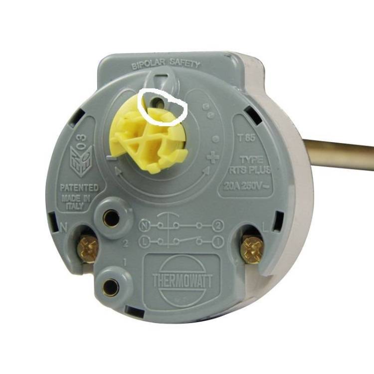

преди 9 минути, Ma_ri написа:
Там, где я обвел, прижмите большой палец тонкой отверткой.
Същият термостат е като този на снимката ти. 20A, 250V. Можеш ли да ми кажеш дали трябва да направя това с изключен бойлер или включен в контакта?
преди 6 часа, Ma_ri написа:
Преди да отвориш капака на бойлера, задължително се изключва!
Страхотен си! Направих го и всичко работи сега. Последният ми въпрос: какво може да е причинило това и колко дълго може да издържи? Трябва ли да обмисля закупуването на нов термостат? Как мога да подобря репутацията на всички във форума?
Случайно да е останал включен , а в този момент да е спряна била водата. Т.е. да е греел на сухо.Вероятно възвратният клапан е повреден.И като спрат водата тя се връща и бойлера остава празен. Или горният термоограничител  е дефектирал.
