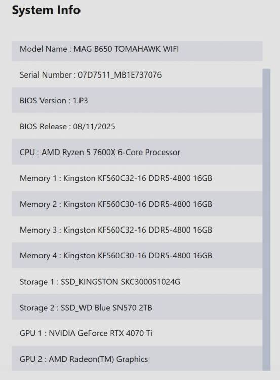

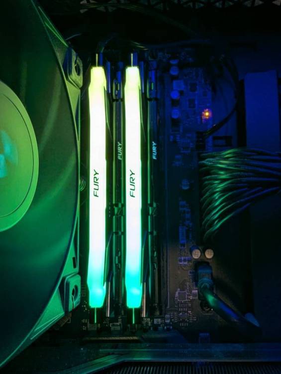

Здравейте, добавих 2х16 CL30 към старите ми 2х16 CL32. И двата комплекта са Kingston, разликата е само в таймингите и че старата има RGB. По дефолт Windows 11 ги вижда 64 GB на 3800MT/s. Като пипна XMR профилите в BIOS на Profile 1 - 6000 MT/s въобще не зарежда, само върти вентилаторите. По отделно старата и новата двойки памет вървят добре на 6000 MT/s Dual channel. Някой има ли идея как мога да ги пусна заедно на 6000 MT/s? Информация за системата ми и снимки на паметта слагам в прикачените файлове.

С 4 броя памети и то различни, доста повече се товари контролера, и няма гаранция, че ще работят, още повече на XMP профили. Пробвай с последния BIOS, ако не си с него, също така вече може да пробваш ръчно с тайминги и да вдигаш по малко честотите, докато евентуално изгрее системата. Ако това стане, трябва да правиш доста тестове, за да си сигурен, че ще е стабилна.
+1, то си го пише в упътването, ама кой да го чете. Ако искаш да запазиш скоростта и да имаш повече памет, трябваше да ги смениш с две по-големи, а не да добавяш още две.

Пробвай 2х16 CL30 да са на 1 и 2 слот, а 2х16 CL32 - на 3 и 4 слот.

Да, видях ги че са 6000 мт/с заблудих се с картинката която си сложил - там неясно защо ги пише 4800

Икономисал си с 4800 памети пък се натискаш да работели на 6000, аре малко по-скромно

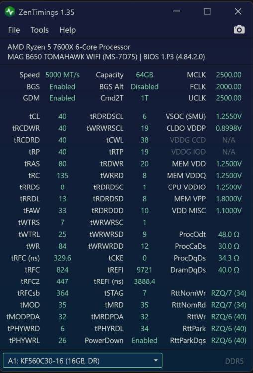

След доста проби и грешки стабилизирах 4-те плочки на 5000 MТ/с на 40-40-40-80 с вдигане на напрежението до 1,25V. Мина без грешки тестове с OCCT и PugetBench - DaVinci Resolve. Като ми остане време, ще опитам още малко нагоре. Благодаря на RazeВ. Велев(това беше много важно) , Gaming_Solutions и  Mr. ?? за съветите.
Според мен няма да имаш проблеми и на 5600, даже 6000MHz след като си разхлабил таймингите. Напрежението от 1,25 е доста ниско обаче за 6000, по XMP/EXPO би трябвало да е 1,4

Още малко по темата - Закрепих ги стабилни на 5400 MHz  1,35V  40-40-86-135. Нагоре отказва да зареди. На 1,4V в BIOS-a ми свети в червено.
Аз съм с други памети - DDR4, но при мен от 4-5 години на 1,35V ми свети червено но си работи. Така че ако тръгне на 1,4 мисля че и при теб няма да има проблем.
