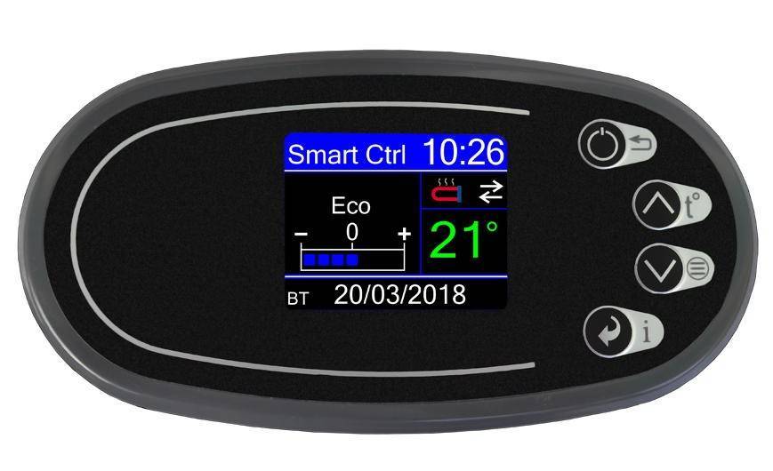

Аз съм виждал.До преди 3-4 години имах бойлер на Елпром с такъв терморегулатор.
Това е ориентировъчно - не е точно.
Виж това - NHC-56M Терморегулатор за интелигентен електрически бойлер с цветен TFT дисплей
