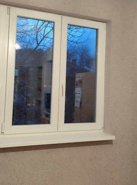

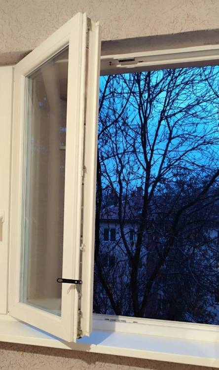

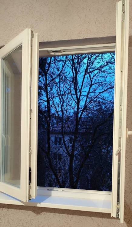

IMG_20251118_1714331.thumb.jpg.ca6937ccf7ea51e59da3adf49d11d671.jpgIMG_20251118_1715291.thumb.jpg.07deb9b521543bbb71c765350a8f7a58.jpgIMG_20251118_1715401.thumb.jpg.94e33bef9e332b4164f5a7ef5a4e6c0d.jpg
Преполагам, че представлява това.
преди 7 минути, plmen88 написа:
Точно това е. Едното крило /с една ос на отваряне/ се отваря само когато другото /с две оси/ е отворено по вертикалната ос.

Всичко е удачно според твоя джоб и изисквания.Явно настояваш да ти излезе по-тънко, затова човека ти е предложил варианти как да стане.Това дето си описал му викат летящ делител и като се отворят двете крила, между тях няма профил и е готино.Не е нещо странно, на доста места го слагат.

Moнтажа си е съвсем стандартен - дрелката, отворите за анкерите, клиновете (дето им викат "кама")..... Просто няма вертикален делител м/у двете крила. Спестява се малко матРЯл :)
