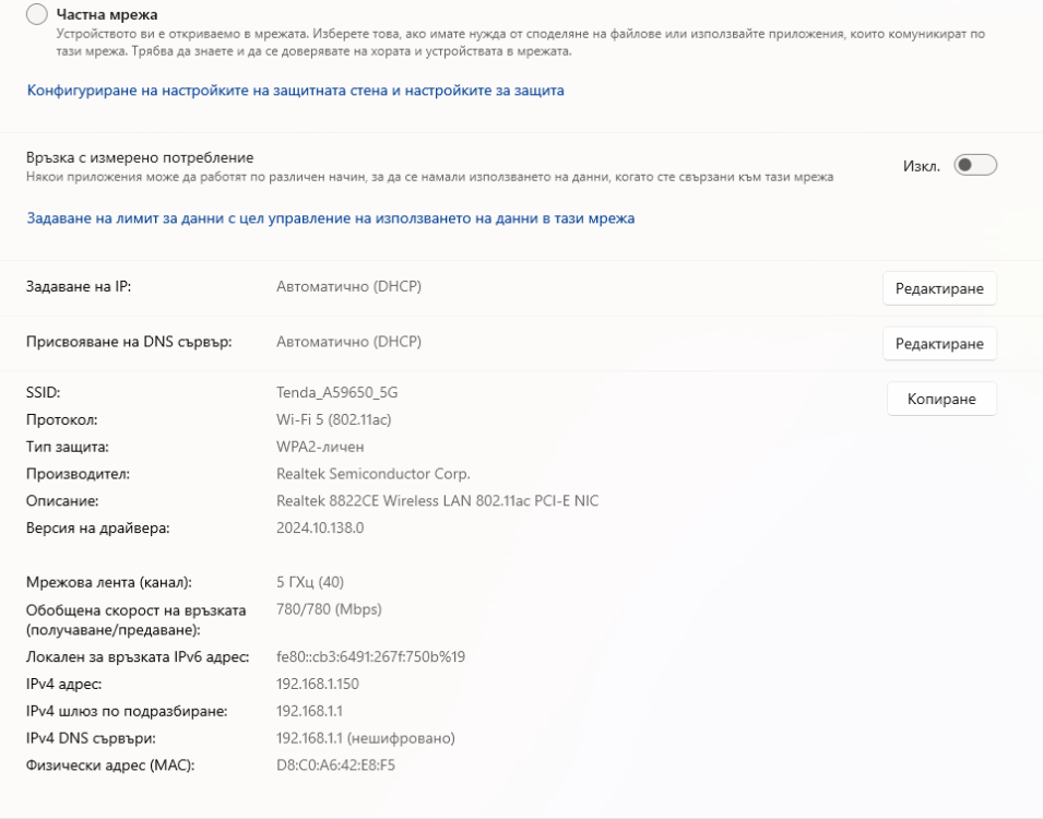

На етажа съм с друг рутер ,но той няма връзка с долният рутер на който искам да сложа парола за Wi-Fi сигнала.Кабела от суича трябва да го преместя в някое от жълтите гнезда или не?Снимка на горният рутер свързан с лаптопа.Паролата която слагам е от 8 символа букви и числа. Encryption - WPA2-PSK и това съм посочил.

На втората снимка от настройките - LAN, където е IP address го смени примерно на
192.168.1.2
и запиши
После ще се наложи и на този адрес да влезеш за настройки на рутера.

Абе, какво 1.1 те гони? Това е Тендата на А1. На теб ти трябва да пипнеш малко тп линка. Неговия адрес по подразбиране е 0.1 и ако не си го пипал, там ще изгрее конфиг-а на тп линка - в неговата частна мрежа.

Втората /както и първата/ не са от WebConfig на рутера, а състоянието на NIC на компа му.
преди 5 минути, NewRedDragon написа:
със 0.1 не се появява да пиша парола и име,а с 1.1 се появява полето и си пиша админ админ и си влизам.
