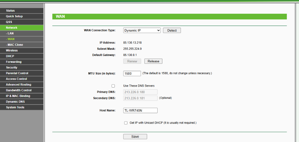

Aбе...то нещо почва да намирисва.....цялата схема. На тази картинка, ясно се вижда, че тп линка посреща на WAN публичен адрес на А1 от гр. Шумен. И то с маска /19! Т.е, в тендата има бридж с някой от LAN портовете

Какво намирисва - направо смърди! Що ще тоя публичен IP адрес - на WAN порта на ВТОРИЯ рутер?

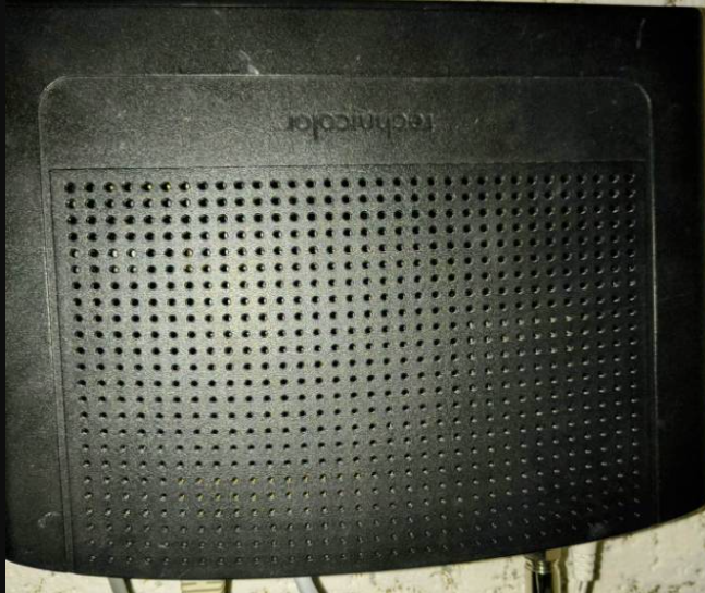

Това е комбо устройство на А1 и рутер си е.Влиза коаксиалният кабел в него и от него има 4 порта за интернет .Чувал съм да си приказват техниците ,че само два от портовете са за телевизията им.Другите не стават но за интернет стават защото моя рутер е вързан в единият.Така че не съм запознат с компютърните и интернет работи.Мога да вляза както ми показаха някои от вас и да сменя по простите работи,но ако е по сложно не мога.Просто исках да сложа парола на ТП линка да не се връзват други на него.Гледах клпчета как се влиза в рутера и наистина е по подразбиране 0.1 ,но на този се влиза с 1.1.И не става както съм писал да се сложи парола.Зднаве да е.Ще карам така без парола.Това е устройството на А1

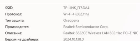

Това го взех от първата снимка на ТР линка която качих от свойствата на уафи мрежата.Ако я отвориш ще видиш ,че така е написан рутера.

Първо - много калпави свимки си сложил, но брат'чеда го разпозна!
Общ преглед, създаден от AI
Изображението показва Wi-Fi рутер Technicolor TC7200. Това е кабелен модем/портал, предназначен да осигурява високоскоростен достъп до интернет.
Основни характеристики:
  • Поддържа стандарта EuroDOCSIS 3.0 за високоскоростна кабелна връзка.
    Предлага двубандова (2.4 GHz и 5 GHz) безжична свързаност по стандартите IEEE 802.11b/g/n.
  • Включва 4 гигабитови Ethernet порта (RJ-45) за кабелна връзка.
  • Разполага с 2 FXS порта (RJ-11) за телефонни услуги и 1 USB порт.

Говориш за това
Ако не беше такъв лаик - щеше да знаеш, че това е името на Wi-Fi мрежата (SSID), а не модел на рутера.
