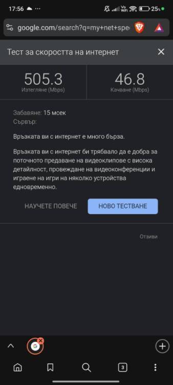

Пускал ли си някакъв speed test? Kaкви са стойностите D/U през деня и вечер?
498 Mbps, но рутера и лаптопа се намират в едно помещение.
Ps5 го дели от рутера 1/2 стени и 6-8м, и няма силен сигнал явно, защото прекъсва връзката.
Screenshot_2025-12-01-17-56-31-306_com.brave.browser.thumb.jpg.9ed9d137fc455c76c2baf5a8a807b0b3.jpg
преди 20 минути, - Factory. написа:
Въпроса беше каква скоростта download/upload по отделно.
Спиш ли?

Не спя. Снимката от телефона беше качена, след като отговорих. А ти може да изчезнеш от тук, по въжоност по-бРъзо!
Този въпрос, не съм го задал случайно

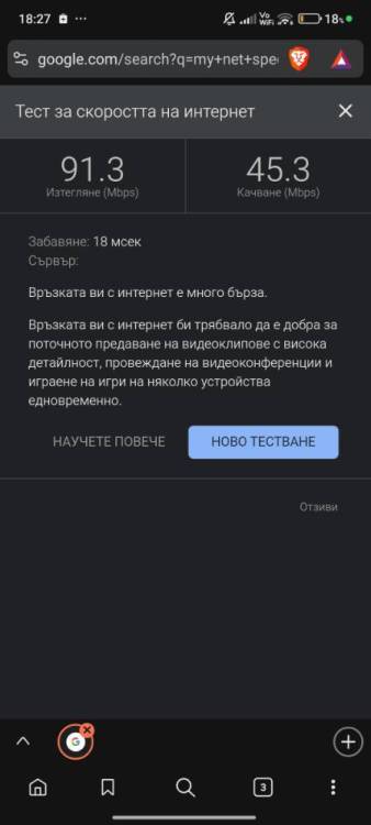

Ново тестване на телефона, когато съм във хола, а дори се вижда и сигнала.
Между PS5 и рутера се губеше връзката, сигурно защото превключваше на 2.4 и 5Ghz.
Сега достига до 200-100-150 по добре от преди. Нямам възможност да го кача горе, защото малката играе там пък и да не го свали...
