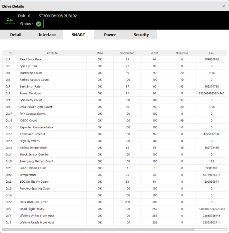

Здравейте, преди 2 години бях пуснал тема за цъкащ хард диск и няма и 3 години след като купих нов и отново проблеми! Този път звуците са по-различни и не вярвам това да са на нормално функциониращ диск.
Модела е Seagate Barracuda 3.5 2TB 7200rpm който ползвам за съхранение а ОС ми е инсталирана на ССД. Може би преди около година и половина вече започна да прави едни странни звуци през точни интервали. Имам в предвид че броя цъкания винаги е един и същ, последвани от кратка пауза, след това отново. Прави го когато по компютъра не се върши нищо както и по време на работа.
Запис: https://vocaroo.com/1gaVqUJhOFqa
Има дни където въобще не го прави, някои започва след около 1 час работа и понякога спира за 1-2 часа, след това пак започва да го прави и така.
S.M.A.R.T уж показва ОК като състояние, сканирането за грешки с разни програми също премина успешно. Ако е някакъв механичен проблем, за разлика от предишния ми диск при този няма никакво забиване и забавяне когато ровя из папки или когато търся конкретни файлове когато реши така да цъка. Прикачих снимка със S.M.A.R.T данните все пак ако някой може да намери някакви нередности при тези стойности.
Все си казвах щом след толкова време нищо не се е случило, трябва да си е ок но напоследък взех да се притеснявам. Мога ли да съм сигурен че някой ден няма да може въобще да запали? Пак ли е време да купувам нов..
Пробвай да го пратиш към търговеца, ако има гаранция. Има някои стойности, които са доста високи, но не се виждат грешки. Може да пробваш да смениш SATA кабела и порта. На мен звуците ми приличат на някоя птичка, която църка наблизо.
