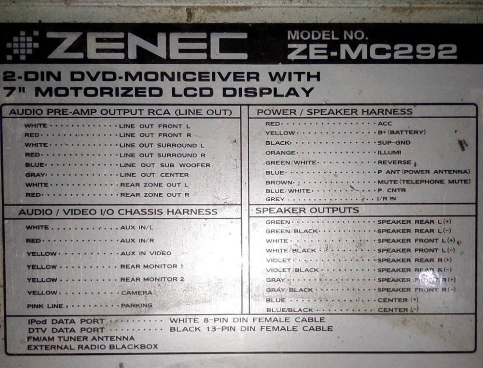

каква букса-преходник за тази мултимедия може да пасне ?
                   Здравейте ,
  Помощ !
Някой може ли да каже каква букса-преходник за тази мултимедия може да пасне ?
ами то си пише и се вижда
16 женски
https://vikiwat.com/avto-buksa-kdc-3080-kenwood-16.html?utm_source=chatgpt.com
кола нямаш ли да го свържеш

Едва ли ще намериш  ISO <>euro за тази джаджа, камо ли и за конкретния автомобил. Ползвай си сепарираните !/O кабели. Те са описани ясно на стикера.

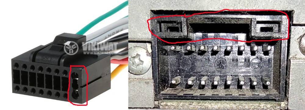

Това което, пернишкото недуразумение е посочил е за Kenwood

Моделът Zenec ZE-MC292 е 2-DIN мултимедиен плеър, чийто заден панел разполага с богат набор от интерфейси за свързване на аудио и видео компоненти.

Това че са 16 пина нищо не значи. Каква е подредбата на сигналните пинове? Дори на снимките се виждс,че самата физическа форма и обезопасителните щифтове са различни. Производителя на самата аудио система, ползват рсзлични конфигурации. Да не говорим за другата страна - към euro буксите. Там пък конекторите са стандартни като форма, но пин подредбата се определя от производителя на колата - дори различните модели са с различно окабеляване.

Да, да ама не!
Дори и в твоя линк, са описани подробно, точно моделите за които е предназначен кабела /преходника/.
Затова, повечето аудио/видео автомобилни системи имат изведени входове и изходи, директно от шасито - за съвместимост с различни марки и модели автомобили.
Така, че може да се скриеш някъде.

И каква е? Дай точен линк!
Два конектора за захранването с 12 волта автомобилни медии - различни са, не съвпадат, като този в ляво на снимките го имам на JVC и китайски медии с Андроид
