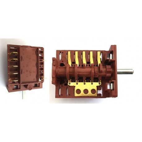

Ключ за готв. печка Gamalux
За този ключ два часа рина по Мрежата и никъде няма схема.
В допълнение - печката е турска и я има в продажба у нас от години, както и понастоящем. Явно ще трябва да грабна мултицета и да снема схемата на превключване сам. Не, че е трудно, но ако някай има или знае, моля да сподели тук.
Разрешен от Joss Bomon
От дясната  картинка се вижда отдолу обща фаза на 5те горни. Т . е. не  е като 5 тактовите от соца . в които влизаше и нулата.С последователно завъртане може да видиш при кое положение ,на кой от горните се подава напрежение.
Ако е . 0  1   2   3   и 4.  При 1  двата нагревателя  последователно. При 2 само по -слабия успоредно. При 3 само по- мощния успоредно . И 4 и двата  успоредно( пълна мощност)  Това ако има отделни такива за горни и долни нагреватели.Ако е само този, може схемата да е 1  само горен .2 само долен . 3 горен и долен последователно . 4 горен и долен успоредно( пълна мощност).Успех.
С този ключ се пуска и фурната 3 положения/ пече отгоре, пече отдолу, пече отгоре и отдолу/ и големия котлон който е над печката пак с три положения. От тези икономии на производителя сватята като пусне фурната се пуска и котлона без да и трябва. Добре че пожар не е станал. Така печката замина за боклука.

Междувременно взех и разглобих ключа. Нямаше никакъв сериозен  нагар по контактите. С фина шкурка ги минах един по един и нещата се оправиха. Наложи се да изследвам и да му снема схемата за да мога да го вържа обратно.
Печката е Gamalux I-28.
Открих и такъв ключ в Електропрогрес Плевен и съм го поръчал. За резерва, евентуално.
Снех и схемата на печката.
Ако някой се интересува, ще му я пратя, за да не се мъчи излишно.

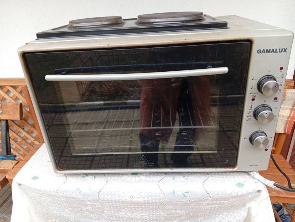

на 30.12.2025 г. в 8:05, baitexpo написа:
Ами няма как да включи фурна и котлон едновременно с един ключ. Освен ако нещо е преправяно или ключа е повреден.
Погледни 2 поста преди твоя схемата и връзките при позициите на ключа.Нали не смяташ, че е възможно фурната или котлона да има 5 нагревателя, а и контактите към пластини 4 и 5 при никое положение нямат контакт, ако пластини 1,2 и 3 имат.
И аз преди 2-3г се сблъсках с такова истинско и откровенно малоумие, в първия момент и аз се заблудих, но печката не беше пипана от никого.
Включвам я, мисля, че е котлона, на ватметъра към 1000вата - а котлона не грее.Интересна ситуация, значи фурната консумира, ако не е котлон.След малко тя се позатопли.Завъртях го надясно, по спомен, търсейки максималната мощност на фурната, а котлона взе да нагрява.
Велика простотия, но е  с такава малоумна изработка.
преди 55 минути, Брадата написа:
След шкурката не разчитай много на тези пластини.Хубаво е, че си купил нов.
