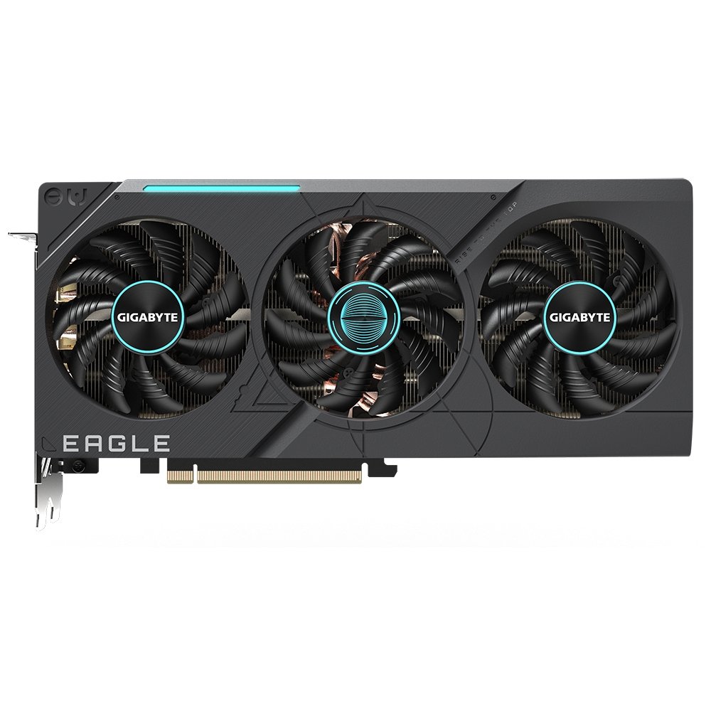

видео картата е 4070 супер на Nvidia
със инталиран последен ъпдейт 591.59
Видео карта nVidia GIGABYTE GeForce RTX 4070 TI SUPER EAGLE OC 16GB GDDR6X

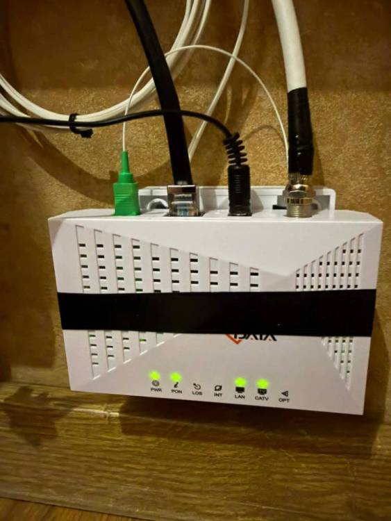

като довабка наскоро смених оператора  сложиха ми оптика и кабелна телевизия
устройството е в моята стая както и сплитера за кабелната
помислих си че може  това устройство да наруваша сигнала и за това да имам леко примигване когато е на 120 херца ако е на 60 херца телевизора няма проблем
но преди  това нямах такова устройство и на 120 херца си работеше без проблем
