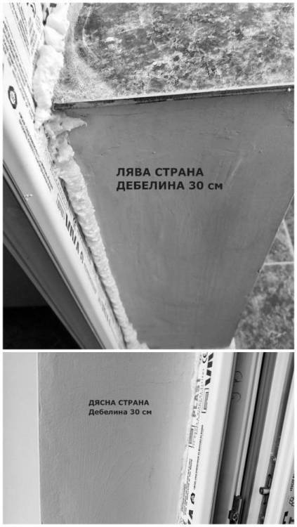

Информацията дето ми я дадохте е идеална, в гаража намерих кабел и тръба.
Но като отидох да огледам и премеря стената, ми се "завъртя" главата !
Навсякъде е 30 сантиметра !
Че то каква тръба ще сложиш или какъв отвор ще направиш, за да прокараш дори . . .само кабела !?
Всичко зависи от майстора и с какъв ИНСТРУМЕНТ ще ми ДОЙДЕ в къщи.

преди 7 минути, Сiнбад написа:
Информацията дето ми я дадохте ми е идеална, в гаража намерих кабел и тръба.
Аз инструмент, такъв нямам:
Ако е тухла, няма проблем и на ръка да направиш отвора, ама ако е бетон..... Не, че няма свредла за бетон с такава дължина, ама струват колото кола на старо
Тухла /четворка/ от соца и яка мазилка /без да са щадили материала/ !
преди 5 минути, Сiнбад написа:
Нямаш проблеми - един секач  и чук ти трябват. И малко търпение. След като положиш тръбата, уплътняваш със строителна пяна. За 20 мин. работа е. Тухлата крехка.
