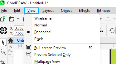

На какво ти е включено View?
преди 17 минути, В. Велев написа:
И аз помислих за изгледа, но ..... автора пише, че артефакта се получава и при печат, което е странно.

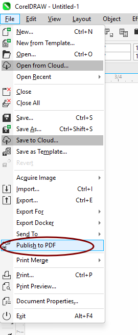

@zulos. aко изхвърлиш един pdf на файла, пак ли ги има тезе дефекти?

Затова писах да изхвърли един pdf - в корел, експортния филтър, по подразбиране обръща текстовете в криви - поредното безумие! И после за една правописна/техническа грешка в текста - айде наново всичко :)

Ами аз помолих за екдпорт към pdf не сличайно.
