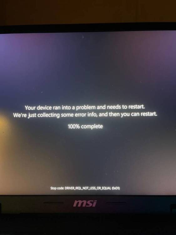

Здравейте,отдавна не бях влизал във форума.Синът ми има проблем с лаптоп MSI, след последната актуализация.Изписва след малък интервал от старт съобщение за грешка в драйвер може би,рестартира се и отново така.Прилагам една снимка,моля по-вещите от мен да ни помогнат.

  • Изтегли и разархивирай тези драйвери на инсталационната флашка. Когато стигнеш до мястото където ти казва, че няма диск, цъкаш намери драйвер и му посочваш папката с тези файлове от флашката > http
  • Определено е проблем с драйвър. Използвайте програмата BlueScreenView, за да разберете кой точно.
  • Влез в 'safe mode' и деинсталирай проблемната актуализация.

От цитата се подразбира, че това е положението след всеки рестарт, а на втората снимка се вижда заредена система. Последно, кое е вярното?! Стигаш ли до десктоп екран с всичко заредено?

след 5 минути работа вади този екран,после се повтаря
С тези отговори най-вероятно нямаш познания и идея как да се оправиш с проблема. Най-добре потърси някой, който знае какво да направи или някой сервиз.
Bug Check 0xD1 DRIVER_IRQL_NOT_LESS_OR_EQUAL - Windows drivers | Microsoft Learn

Хайде пробвай да прочетеш това, което пише на качената снимка! Направи ли това, което ти казах?

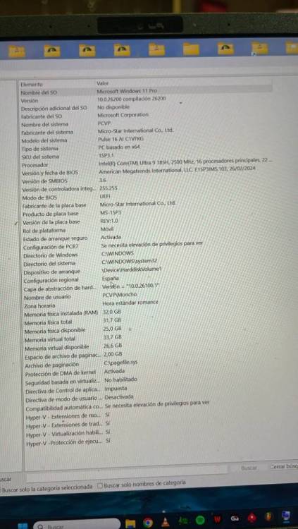

може ли да има хардуерен проблем?
преди 23 минути, Ганчо Ганев написа:
аз само препращам(играя на развален телефон)
И кой точно е проблемният драйвър? От този скрийншот нищо не се чете.
