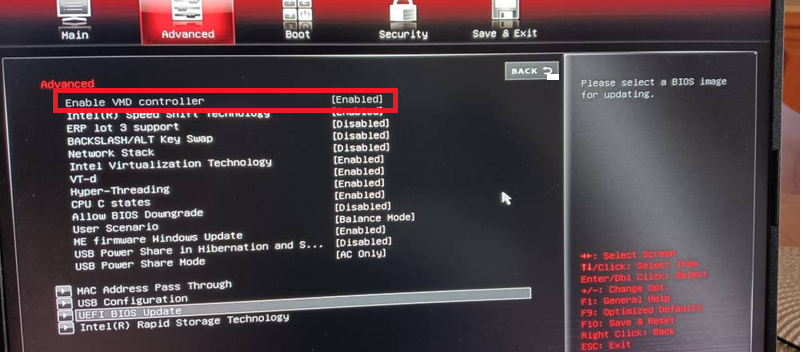

не ме допуска да го манипулирам,инсталирам уин 11 про. не го вижда в мениджера
първия ред е светлосив и не мога да го поставя в дисейбъл
Свали драйвъра IRST за диска на носителя, от който инсталираш Уиндоуса. Покажи драйвъра и ще ти се появи диска..... елементарно е!

Не ми позволява,от снимката не се вижда добре но е светлосив-различен от другите редове и не ми позволява
манипулация
Изтегли и разархивирай тези драйвери на инсталационната флашка. Когато стигнеш до мястото където ти казва, че няма диск, цъкаш намери драйвер и му посочваш папката с тези файлове от флашката > https://download-2.msi.com/nb_drivers/imsm/F6_20.0.0.1037_20.0.0.1037_0xa2ce26ec.zip
Зареждане на VMD/IRST драйвер по време на инсталация на Windows
Като приключиш с инсталацията на Windows, изтегли всички драйвери от тук и ги инсталирай.
