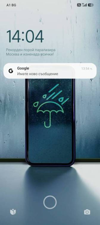

На заключен екран се появява известие от Гугъл, което при отключване просто води до времето от Гугъл, което го има постоянно горе в ляво. При задържане на известието с пръст с цел да се отвори меню, с което да го изключа не се случва нищо. Влизах в настройки на известията, в настройките на Гугъл - включвах изключвах разни настройки за известия, но без резултат.

Имах подобен проблем и с доста ръчкане го реших. Но беше отдавна и не помня как точно. Но започни оттук:
В момента съм изключил тази опция - Settings -> Apps -> Google -> Notifications ->Allow noticication -> Плаващи известия -> OFF. Ако изключа напълно известията от Гугъл се маха и времето горе в ляво, което на мен не ми пречи. Към този момент нямам известия на заключен екран от Гугъл.

.това не е нормално известие, а Google Discover / Google App „карта“, която Android третира като persistent notification и затова:
не може да се плъзне
не може да се задържи за настройки
не изчезва дори след изключване на повечето известия
Това е точно онзи бъг, който Google App периодично причинява след ъпдейт.

Пробвайте това:
Задръж пръст върху празно място на началния екран
Влез в Настройки
Намери опцията Google Discover
Изключи я
Това спира картите, които се появяват като „известия“ на заключения екран.

Изключване на плаващите известия на Гугъл решиха проблема. На @B-boy/StyLe/ мнението маркирам като решение, защото той беше пръв с предложението за решение на проблема, което го и реши. Без сърдене) Благодаря на всички за помощта.
