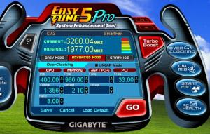

Има някакъв бъг обаче, защото EasyTune5Pro "вижда" честотата на процесора като 2200Mhz, въпреки че в адванс мод показва че шината е на 400 и множителя е 8. CPU-Z си показва всичко коректно.

Влязох в Bios направо му вдигнах честотата от 333 на 400Mhz, паметта стана на 940Mhz, викам си няма да и бутам множителя, нищо друго не съм пипал нито напрежения, нито тайминги на паметта. Компютъра си изгря като коледна звезда, никакви проблеми, ядрата хладни, ама хладни.
Ако не изключиш съответната опция в Биос, когато не е натоварен процесорът сам си сваля множителя !

Не, просто споделям наблюдения за новия си компютър.
Знам, но CPU-Z в същия момент показва че множителя е на 8 и процесора е на дефолтна честота. Ще изключа опцията за понижаване на множителя и ще видя как е.
Май си прав, като изключих C1E и CPU EIST вече взе да показва реалната честота, само дето като дефолтна показва 2Ghz все едно нормално си работи с множител 6.
