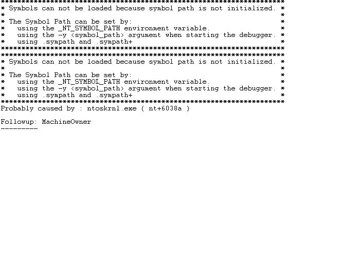

ТУК.Станаха 3 за този месец.Рестартира ми се компа и това ме тормози.До колкото разбрах winbg ги отваря ама защо неможах да я намеря...

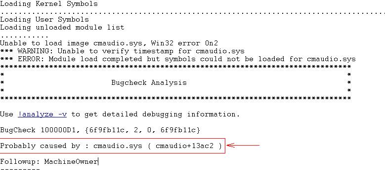

Обърни внимание на оградения файл: post-107556-1194631158_thumb.jpg И трите дъмпа показват същото.Windbg може да я изтеглиш от сайта на Майкрософт.
post-48688-1194728805_thumb.jpgБлагодаря за бързия отговор.Трябвало е да търся в Debug tools за това не съм я намерил Windbg.Сега вече си я инсталнах и намерих още един пакосник.Който нищо не ми говори.За първия разбирам че става въпрос за аудиото ама какво точно.Драивери ли или в хардуера е проблема.Моля за малко инфо за да ми стане ясно как да си реша проблема.

Благодаря много. Публикувано изображение А сега да обесня каква я свърших.Windbg вече си я инсталирах.Стартирам я,от FILE давам Open Crash Dump и зареждам съответния файл от папка mini dump.B-boy[styLe] на правих каквото ми каза с настройките.При много от dump файловете виновника е cmaudio.sys.Дали разбрах правилно дали не изтрих аудио драиверите и ги инсталнах наново.В единия dump виновника е ntoskrnl.exe.Ама с него какво да правя незнам.И да попитам правилно ли постъпих в първия случай и какво да правя с втория.А windbg само за това ли ни служи да покаже грешката?
За аудио драйверите бива да се изтрият и преинсталират, но ntoskrnl.exe е ядрото на операционната система, по-добре ъпдейтни с последните кръпки или инсталирай от читав Windows+сървис пак

Благодаря за съдействието момчета.Направих всичко което ми препоръчахте.Ъпдейтнах и уина.дано няма проблеми вече.
