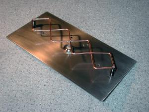

Ето как сглобих 15 децибелова пач антена. Първо разпечатах шаблона върху самозалепващо ПВЦ фолио. Изрязох го и го залепих върху парче федер медцинг ( може да използвате алуминий, мед, бронз, ламарина и въпбще каквото си поискате). След това изрязох основния елемент. Рефлектора е 176х176 мм медна ламарина. Разтояние между рефлектора и предния елемент - 12мм. Рефлектора и предния елемент са залепени парче ПВЦ окачен таван тип "Хънтър Дъглас". Отвора за централното жило на кабела (конектора) е на 52 мм от долния край. Корпуса е изцяло от поливинилхлорид (ПВЦ) понеже е радио прозрачен материал.Желателно е повърхностите на предния елемент и рефлектора да са идеално изшлайфани, понеже поради ефекта на Скин ток с висока честота протиса само по повърхността (говоря за външна повърхност, не за вътрешна, както при някои видове вълновод).Използвани са F конектори, понеже са със сходни характеристики като на SMA а са 10 пъти по-ефтини спрямо SMA. С USB WiFi адаптера с мрежест рефлектор "решетка" (публикуван в предишните постове) мрежата ми беше 1 мегабит с ацес поинт поне на около 500-700 метра, а сега с тази антена работи на 54 мегабита реална скорост. Ползвам 1 метър кабел RG 58 U/A, 50 ома, затихване 1 децибел на метър с 2 F конектора. Изпробвах с 5 МЕТРА кабел RG 6, 75 омов, работи перфектно (Теста беше между тази Пач 15 децибела и 12 децибелова омни дирекшънъл проектирана да работи на 75 ома). Изводите си правете сами. Ето снимки:
http://i.data.bg/08/03/11/851000_orig.jpg
Тази снимка е с размери, свалена е от http://www.lan23.ru/forum/showthread.php?t=1009 Там има и CDR шаблон 1:1
