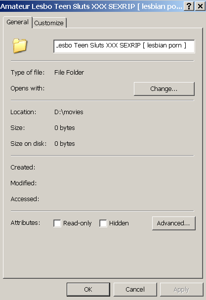

Как да изтрия папка, за която получавам съобщение can not de
can not delete file: can not read from the source file or disk

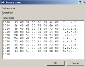

Ами опитай да откриеш DRM файла.
Ето как:
1. За Windows XP: Start -> Run и пишеш regedit в (Open) прозореца.
За Windows Vista: Start и пишеш regedit в (Search) прозореца.
2. Отиваш на HKEY_LOCAL_MACHINE\Software\Microsoft\DRM key
3. В десния панел->двоен клик на DataPath.
4. Поглеждаш къде се намира папката на DRM в дясната колонка на Edit Binary Value
5. Отиваш в папката (с Windows Explorer) , кято си намерил DRM и триеш (DELETE) всички файлове*.
6. Рестартираш
Забележка*: условията от предишния ми пост с инструкции остават, за да опиташ това.
Ето как:
6. Рестартираш
DRM файла го знам къде е - преместил съм го в друга папка - то и затова съобщението е такова - няма го сорса в тази, която искам да изтрия.
